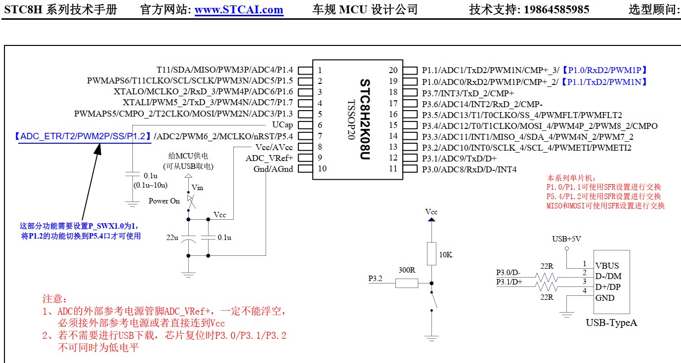

8H2K12U-45I-SOP8 如何把P1.0/P1.1换到P3.2/P.3.3

发表于 2024-9-8 16:41:08 | 显示全部楼层
是有点随心所欲的在造芯片了,想啥就咋了
===方便大家加密,忽悠
STC8H2K12U-45I-SOP8
1, Pin8, 有2个独立的管脚连接在一起
    【P3.3, P1.1】 相当于 你外部 PCB 将2个管脚短在一起
===上电后是高阻输入,你用1个管脚就行,另外1个保持高阻输入
2, Pin7, 有2个独立的管脚连接在一起
    【P3.2, P1.0】相当于 你外部 PCB 将2个管脚短在一起
3,P1.0/P1.1 可以通过SFR切换
看下下面这个 STC8H2K12U-45I-TSSOP20方便理解

发表于 2024-9-8 18:14:04 | 显示全部楼层
看起来是不用切换,直接用就好,就是不用同时使用而已。

发表于 2024-9-9 07:35:37 | 显示全部楼层
神*** 发表于 2024-9-8 16:41
是有点随心所欲的在造芯片了,想啥就咋了
===方便大家加密,忽悠
主要是P1.0和P1.1还可以交换
