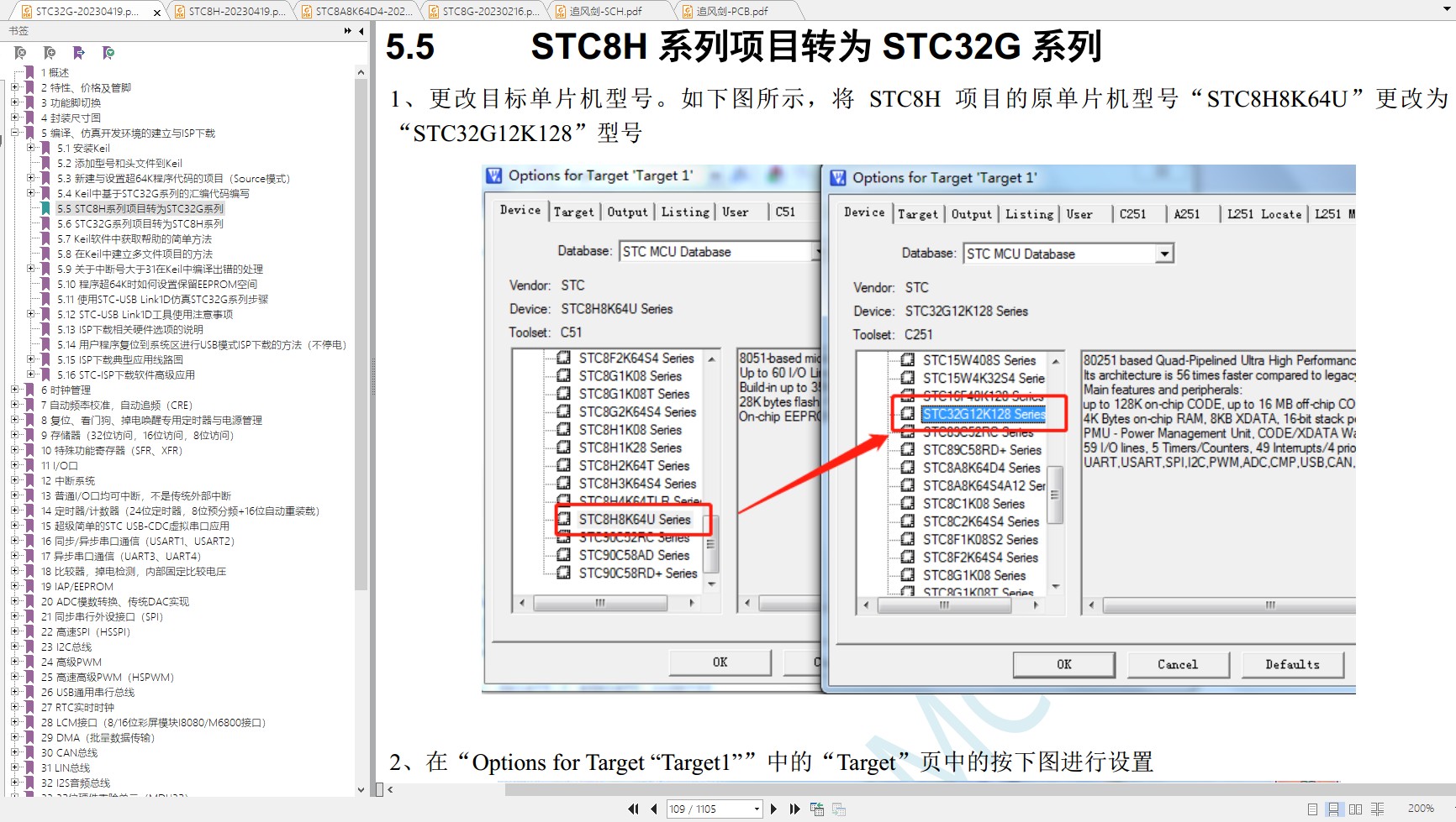

可以但是没必要,
1, 换个编译器,KEIL C51 换成 KEIL C251
2, 换个头文件就行了
反之亦然
