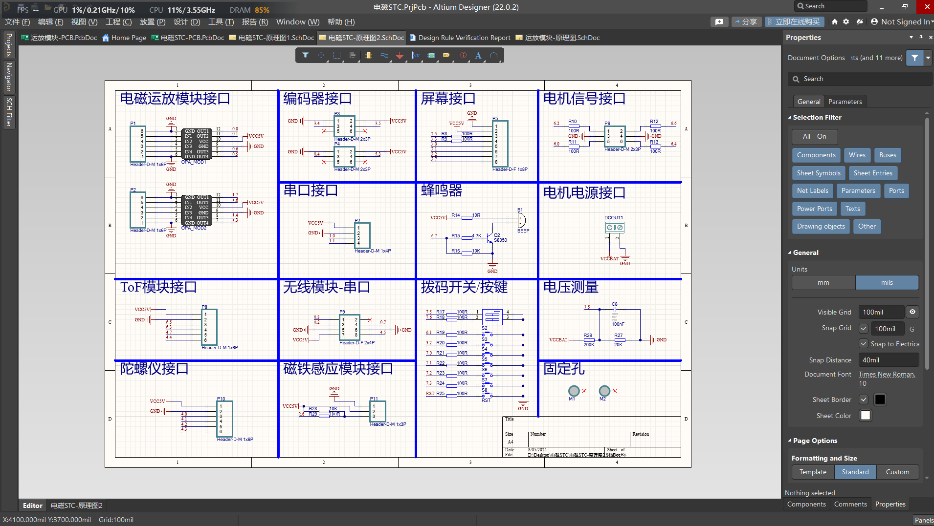

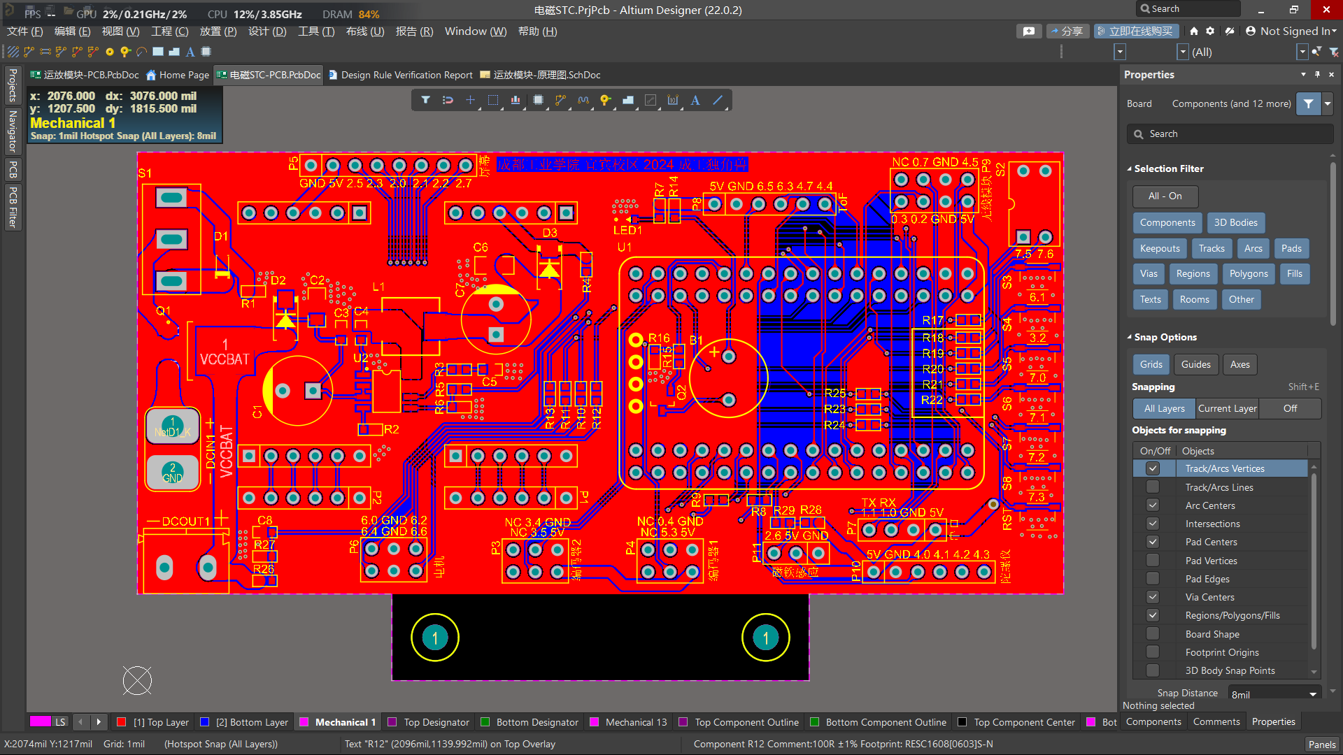

吧友们,我们使用的是32g芯片,但是我们新画的主板ips114屏幕会出现亮一会儿后从中间向边缘熄灭,
仅修改过走线,程序是之前主板用的,不知道是pcb走线的问题还是供电的问题,有没有吧友知道这是什么问题?
这里是主板的PCB图和原理图

屏幕没能正常工作
这个屏是3.3V供电的,不能接5V

检查一下你的屏幕供电电压,一般屏幕驱动都是3.3V哈

发表于 2024-8-10 13:03:13 | 显示全部楼层
谢谢,已经解决了,之前看淘宝店的介绍可以接5v就没接降压,现在改了没问题了
