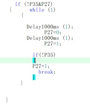

大家好,我想实现按一下P3.5按钮,P2.7灯一直闪烁。
再按一下P3.5按钮,灯全部关闭。
这个程序怎么写,现在关不了!!!头疼

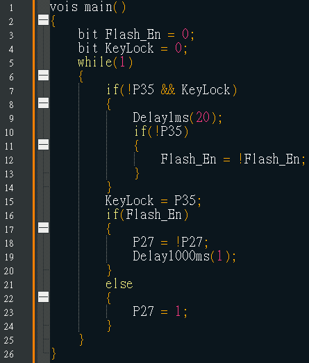

发表于 2024-8-5 14:07:56 | 显示全部楼层
加一个标志位取判断
  1. vois main()
  2. {
  3.         while(1)
  4.         {
  5.                 if(!P35)
  6.                 {
  7.                         Delay1ms(20);
  8.                         if(!P35)
  9.                         {
  10.                                 Flash_En = !Flash_En;
  11.                                 while(!P35);
  12.                         }
  13.                 }
  14.                 if(Flash_En)
  15.                 {
  16.                         P27 = !P27;
  17.                         Delay1000ms(1);
  18.                 }
  19.                 else
  20.                 {
  21.                         P27 = 1;
  22.                 }
  23.         }
  24. }

发表于 2024-8-5 14:32:59 | 显示全部楼层
这不if(!P35)退出后if(!P35&P27)立马又成立了

发表于 2024-8-5 14:35:24 | 显示全部楼层
DEVI*** 发表于 2024-8-5 14:15
感觉这样都点复杂阿,while 嵌套是不是有弊端?
