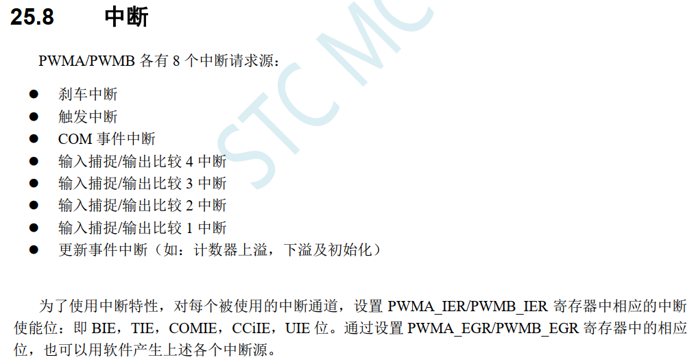

STC32G的硬件PWM功能占用CPU资源吗?
在高低电平转换的时候会进入中断或者会做一些占用CPU资源的动作吗?
假设我把PWM的频率设置为最小,那CPU会不会一直在高低电平转换的中断中执行

发表于 2024-8-5 11:59:47 | 显示全部楼层
可以选择开不开中断

如果它的本质是像定时器中断那样翻转信号的,那如果频率设置得很高,举个例子是每纳秒翻转一次,那么CPU不是在一直执行电平翻转的操作,而不能去执行其他程序?
关闭更新事件中断  详情 回复 发表于 2024-8-5 12:35

发表于 2024-8-5 12:35:28 | 显示全部楼层
link*** 发表于 2024-8-5 12:13
如果它的本质是像定时器中断那样翻转信号的,那如果频率设置得很高,举个例子是每纳秒翻转一次,那么CPU ...
关闭更新事件中断

发表于 2024-8-5 13:15:29 | 显示全部楼层
电平的反转不用CPU来干,是硬件PWM模块干的事情,如果你用定时器模拟PWM的话,,那就需要CPU参与

发表于 2024-8-6 21:49:47 | 显示全部楼层
感觉没更新pwm不占用cpu吧
