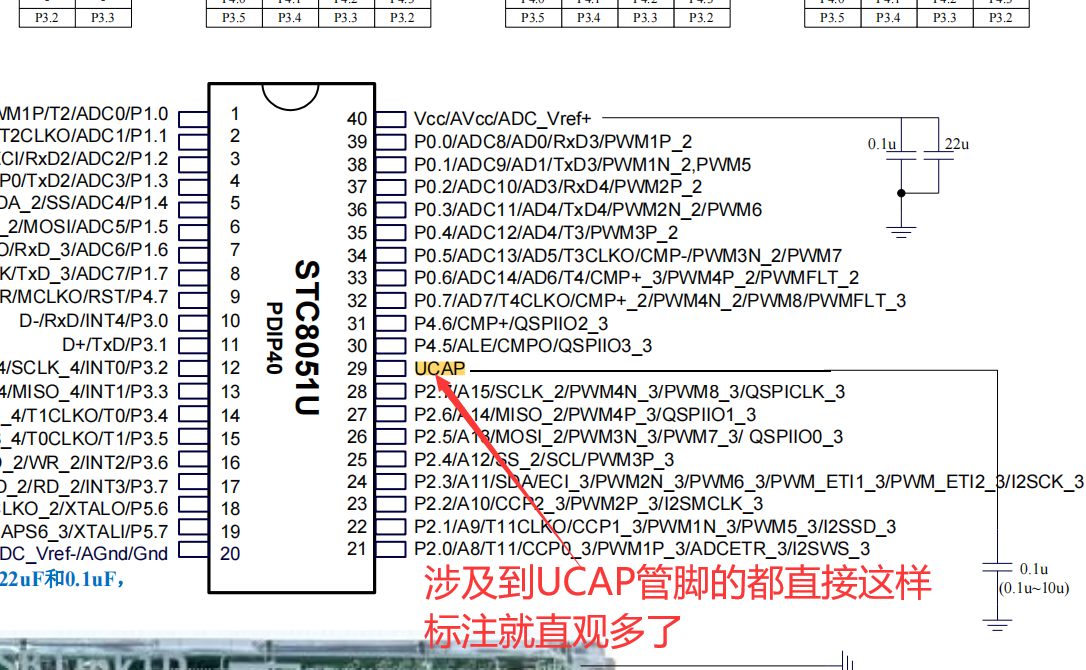

群里一个兄弟估计看手册没太细心,误把UCAP当做复用管脚P4.4用了,个人感觉这个UCAP管脚的配图如果不注意的确会让人误以为是复用管脚,后面括号里作废的复用功能说明的横线容易让人误以为像是40脚VCC那样外接电容的连接线,如果改成图2所示这样就简介明了多了,不理解为什么不彻底删除不用的非要现在这样标注{:5_297:}
补充说明:下面这幅图片搞不懂怎么删除不掉,可以无视它

没有P4.4引脚,因为和89c52兼容,那个是89c52才有。所以有标注但是后面划掉。
