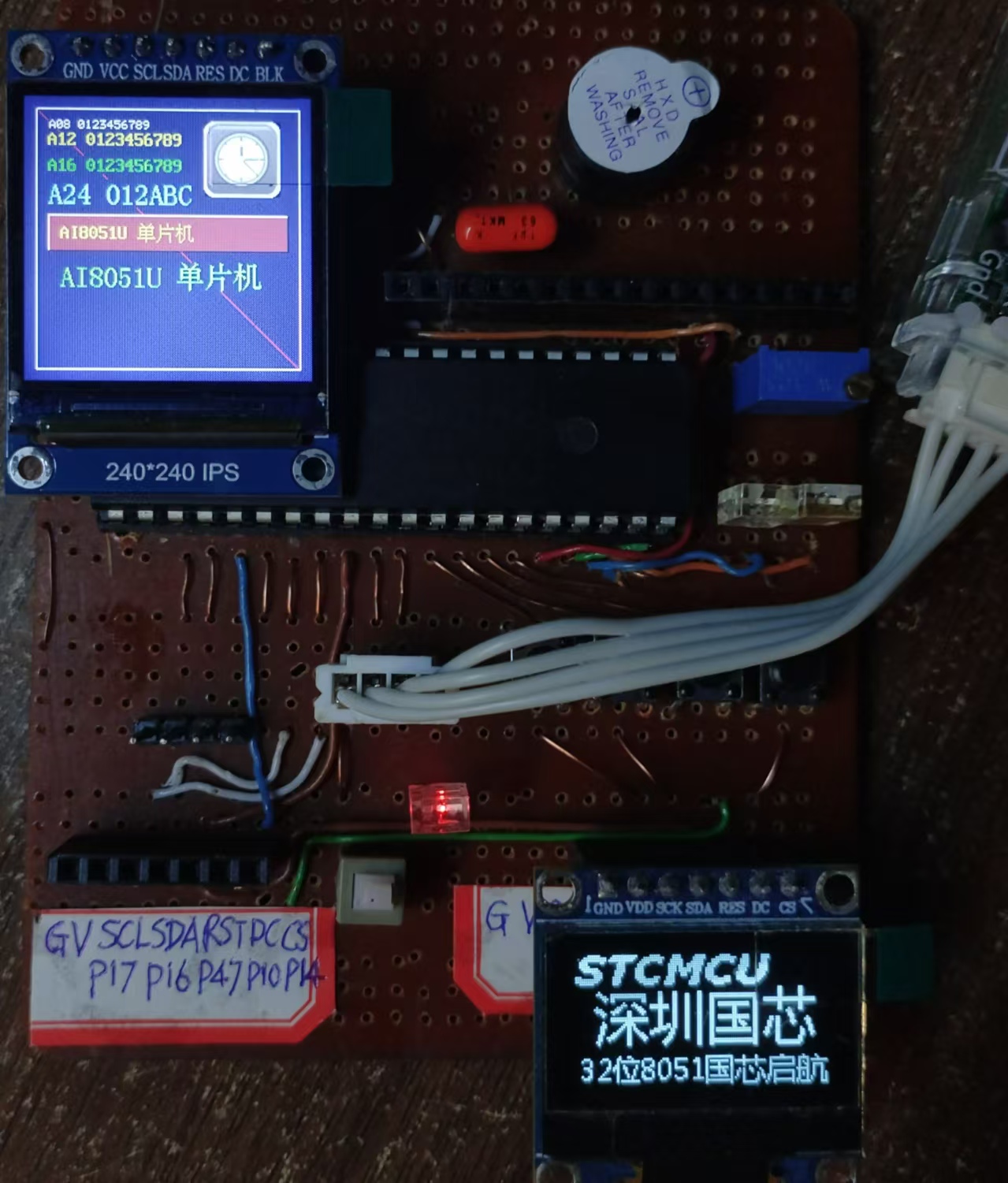

发表于 2024-8-30 21:21:48 | 显示全部楼层
实验一下彩色黑白双屏同时显示...
彩色模块 LCD7735_240*240
黑白模块 OLED_SSD306_128*64
拍摄不佳, 实际效果是比较清晰的...
端口尚有富余,理论上还可挂一屏...
