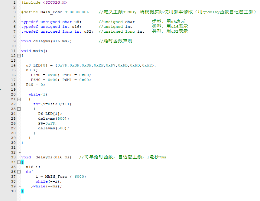

求助下关于数组的问题,本想做流水灯的,但是在实验箱9.62上每次两三四个LED,希望大佬帮看下代码有什么问题。

不应该是P6=LED[i];嘛?

P6 = LED这个不对吧,如果要一个一个亮变量i要加进去是LED[i]

file:///C:/Users/SONG/Pictures/Screenshots/%E5%B1%8F%E5%B9%95%E6%88%AA%E5%9B%BE%202024-08-04%20184608.png

代码还是这个代码,只是往论坛上发的时候,那个不知道怎么丢了,效果就是视频那个样子,按理说应该不对呀

但是为什么是这个效果呢

但是不用数组(如下)就没问题,就想知道代码哪里有问题
void main()
    P4M0 = 0x00; P4M1 = 0x00;
    P6M0 = 0x00; P6M1 = 0x00;
        P40 = 0;
         P6=0x7F;
         delayms(500);
         P6=0xFF;
         delayms(500);
void  delayms(u16 ms)                //简单延时函数,自适应主频,1毫秒*ms
        u16 i;
        do{
                        i = MAIN_Fosc / 6000;
                        while(--i);
                }while(--ms);

先用位移法看一下能不能正常,P6=~(0x01 << i);
