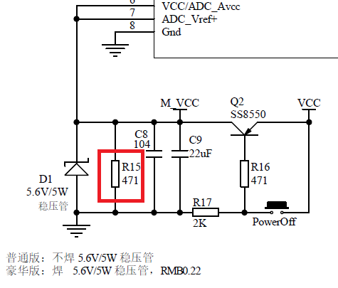

请教各位老师,官方断电回路里的R15能不能去掉?
正常供电状态下,R15是会消耗功率的。

可以去掉

我的理解是当poweroff开关合上瞬间,给C8/C9电容提供放电回路的,但不知道我的理解是否正确,同问?
