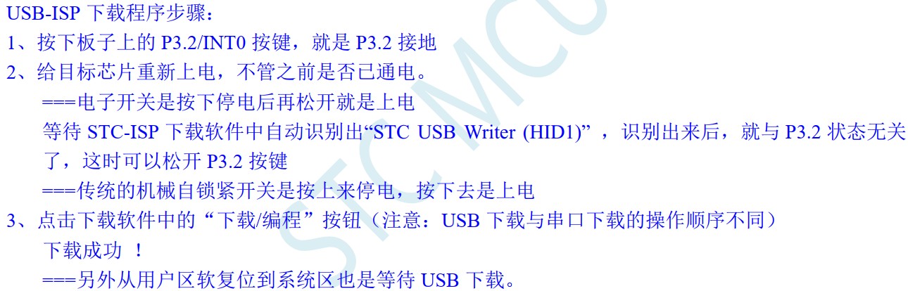

弱弱的问一问,看了一下stc32G8K是没有usb功能的,不过确切的来说,我也是不太需要usb功能,但在没有USB功能的同时,还能直接进行usb下载么

wnagming 发表于 2024-8-4 09:37
手册上说可以,那咱们可以整个最小系统试试
可以试试,不过目前在手里的都是带usb的

这个真可以啊。

软件模拟USB,要安装专门的驱动,麻烦,用硬件USB的STC32G12K128
那确实是,直接干硬件更香
