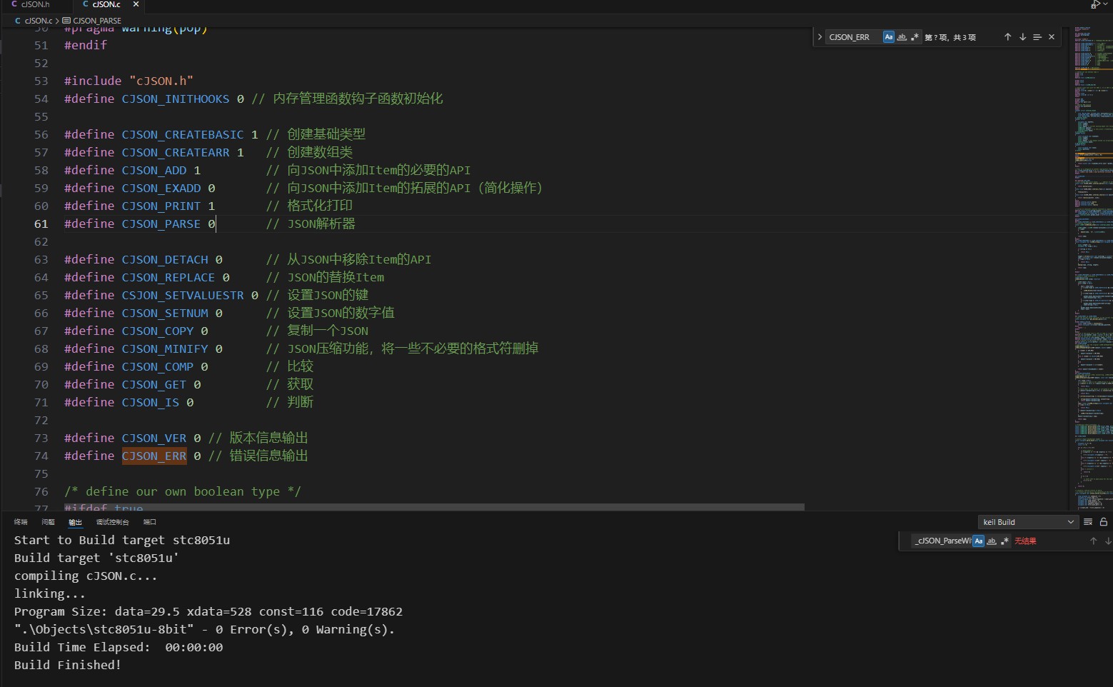

上手了STC8051U之后,感叹于终于有个大点儿内存的51单片机了,,于是就又想起之前移植过的一个JSON生成解析器——cJSON
上一次移植的时候用的单片机还是STC15W4K,虽然最后是跑起来了,但是由于内存很小再加上业务代码,,紧紧凑凑的把客户的需求实现了。但实际的效果很不好,多少都要做一些妥协。
这次也算是故地重游了,自己也有了一些知识积累,所以移植过程也是非常的顺利,尤其是新版的cJSON语法上好像更遵循ANSI C,所以没有上次的大片语法问题,但是适配Keil C51 该做还是要做的。移植完成之后 简单的测试一下,很好出现了想要的JSON数据了,上机运行也没问题输出正确,正在高兴至于低头一看占用,我的天,就简单的生成和打印的功能,代码占用了将近18K,,欸,光一个这玩意占了这么大Flash,别的还怎么玩儿,故向坛友们寻求一个占用较少的JSON生成器。。
这里使用宏定义的方式屏蔽掉一些暂时不用的功能。之后编译结果。这个还只是一个空的工程。。
别问我为啥不用REMOVEUNUSED功能,,,问就是:夫人,你也不想你的先生在用到中断号超过31号中断的时候,把后面所有用到的中断服务函数全写在一个文件里吧~
