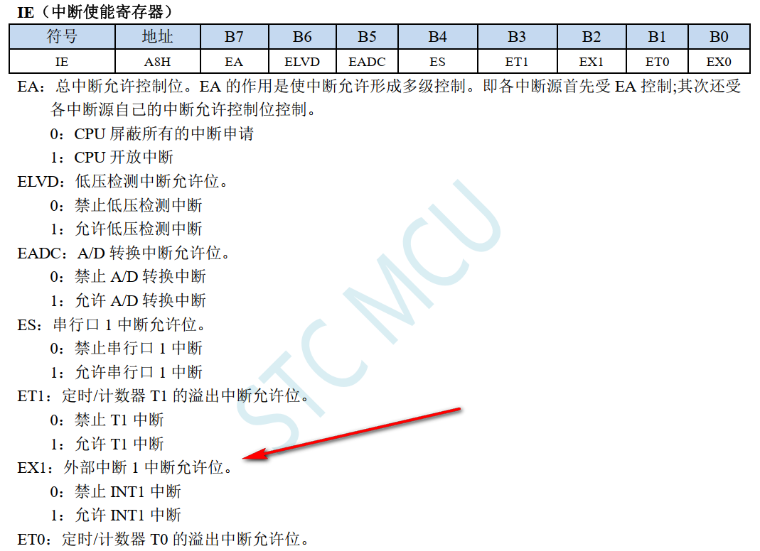

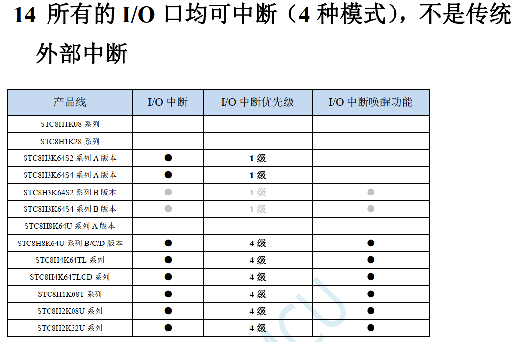

P4口的中断你设置EX1和IT1干嘛?
而且你用的是什么型号?

已经把EX1和IT1删了
用的是STC8H3K32S2
目前问题已经解决了,利用汇编从P4口中断地址014BH跳转到中断保留号13号上
之前是因为汇编文件类型选错了,所以一直没有编译到
