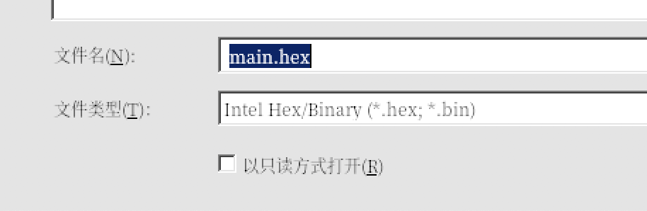

发表于 2023-2-13 16:51:45 | 显示全部楼层
hex和bin都可以
之前甚至试过没包装的ihx也可以使用
