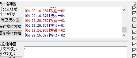

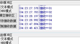

凌晨4点半,搞定..eeprom掉电保存搞定哈哈哈哈哈哈哈
机械手电的代码有点雏形了
可以断电换挡了
不过还有点需要完善的地方,就是记忆换挡,500ms 以内开关换挡,
500ms以后打开,读取上一次的亮度
还有快速关断 2次,爆闪,3次极亮

4个档位,  占空比分别是 1月光,5微量,15常量,55常高亮...三击250 极亮.(未完善),,掉电500ms以上读取上次占空比(未完善)

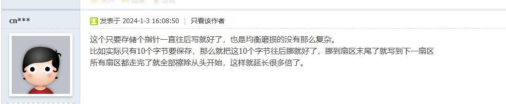

发表于 2024-8-2 09:28:32 | 显示全部楼层
单片机不断电,进入省电模式
或刚上电的500ms内断电就换挡(上电就换挡,500ms后如没断电再换回去)
这样通电一次擦写2次EEPROM,需要注意EEPROM擦写次数10万次寿命

发表于 2024-8-2 11:03:50 | 显示全部楼层
Debu*** 发表于 2024-8-2 09:28
单片机不断电,进入省电模式
这样通 ...
机械开关的手电必须要断电的.
关于 您说的注意eeprom擦写寿命,..您看看他说的这个对吗? 可实行吗?
那就开机瞬间状态+1,500ms后没关机就再还原 对,只有擦除消耗寿命  详情 回复 发表于 2024-8-2 11:28

void main()
        char dat = 0;
        sys_init();
    UartInit();
//    IapErase(add);
//    IapProgram(add, 0);
        state=IapRead(add);
        if(state<=3)
        state++;
        else
                state=1;
    IapErase(add);
    IapProgram(add, state);
    UartSend(IapRead(add));
            PWMA_CCR1 = state;
//        if(temp != 0xFF) number = temp;
          while(1)
        switch(state)
                case 0 :  PWMA_CCR1 = 5;   break;
                case 1 :  PWMA_CCR1 = 15;   break;
                case 2 :  PWMA_CCR1 = 55;   break;
                case 3 :  PWMA_CCR1 = 250;   break;
                default:break;

发表于 2024-8-2 11:28:28 | 显示全部楼层
vb2*** 发表于 2024-8-2 11:03
机械开关的手电必须要断电的.
对,只有擦除消耗寿命
