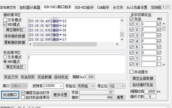

现在可以把串口助手调通了.
问题出在波特率,默认是9600
我改成115200就好了
现在慢慢吃读取,写入.

发表于 2024-8-1 23:15:51 | 显示全部楼层
又搞了点东西出来了.
现在每次断电,再打开,可以自动加1 了

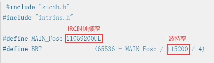

发表于 2024-8-2 09:04:41 | 显示全部楼层
烧录时的IRC频率设置需要跟程序里面定义从时钟参数一致才能正常工作,串口波特率参数也可以在定义里面修改
