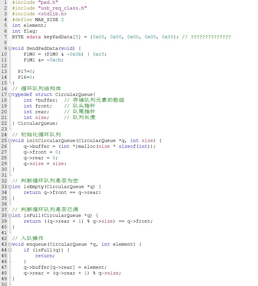

我想做一个有三个挡位的雨刮器  想用队列来记录他们的状态 这样好区分是加档还是减档 但是现在我这个代码好像有逻辑问题 求指导

发表于 2024-8-1 15:09:42 | 显示全部楼层
逻辑关系没有仔细看,我前几天研究串口的时候,刚好也用了下循环队列,我看SIZE关键字红色的,当时就改了个名字,你先改下这个试试

发表于 2024-8-1 16:26:30 | 显示全部楼层
我印象中环行队列会有1个空位,你用2个长度存储2 个数据可能有问题。

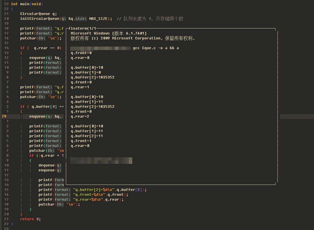

发表于 2024-8-2 15:03:11 | 显示全部楼层
不是大佬,手边没有单片机,删除了单片机相关的,软件测试了一下逻辑输出结果,你查看下,你可以参考下,MAX_SIZE 我改成了3
你观察下每个IF里边的状态是不是符合你的设计要求。
