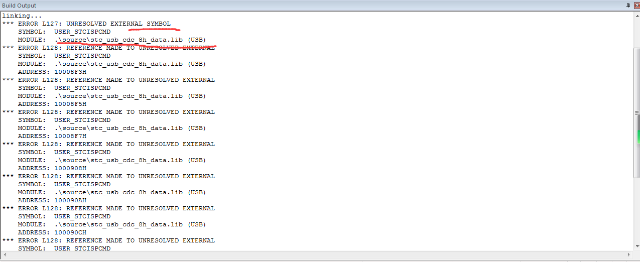

编译时报出的错误:

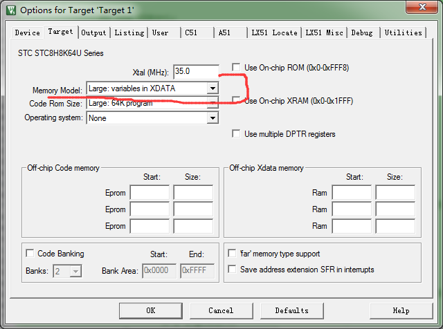

当memory mode 改为
所报的错误 为:

找到问题了,没复制

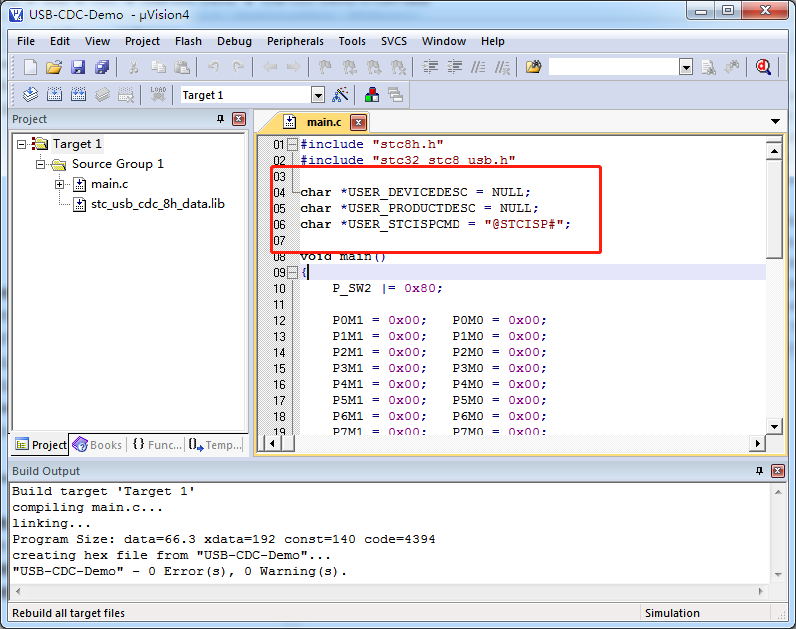

char *USER_DEVICEDESC  = NULL ;
char *USER_PRODUCTDESC  = NULL ;
char *USER_STCISPCMD  = "@STCISP#";
这几个定义,但是这USB-CDC个库怎么用,如发送函数的的各参数,有具体的介绍吗

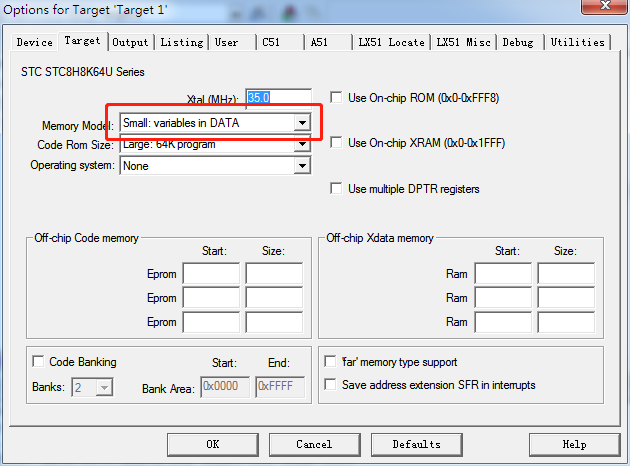

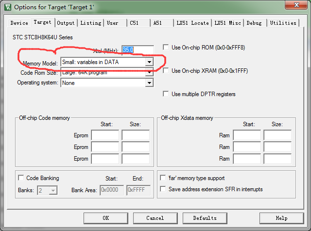

你选择的是DATA类型的库,Memory Model必须选择“Small”
另外下面的3个外部引用必须定义
做到上面两点,编译就没问题了
