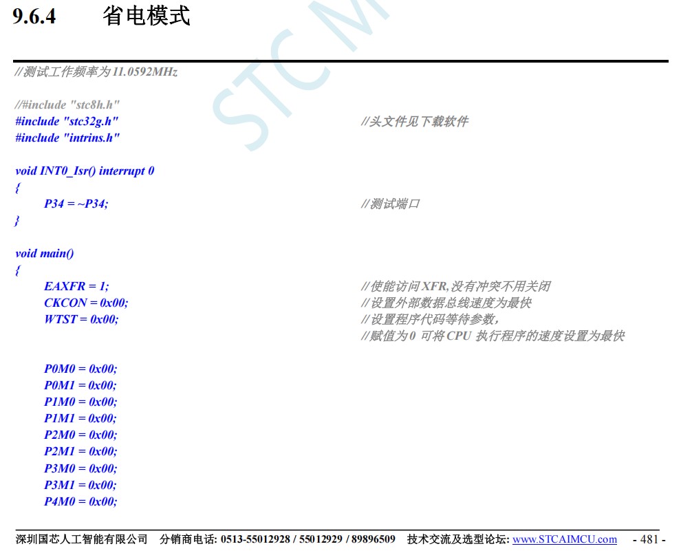

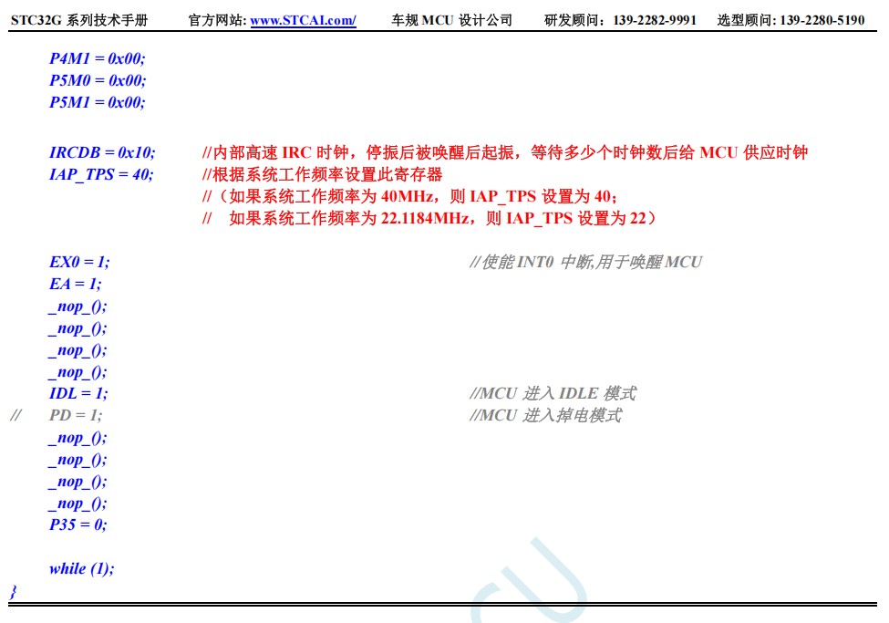

发表于 2026-1-6 11:42:08 | 显示全部楼层
lzl1*** 发表于 2024-8-1 09:16
让单片机进入掉电模式,可以节约用电
为什么STC32G12K128我用PCON|=0x02;进入不了掉电模式(设置完读PCON=0x30)?进入掉电模式有什么条件吗?
[attachimg]128051[/attachimg] [attachimg]128052[/attachimg] 数据手册:https://www.stcaimcu.com/data/download/Datasheet/STC32G.pdf  详情 回复 发表于 2026-1-6 11:50

发表于 2026-1-6 11:50:42 | 显示全部楼层
lew*** 发表于 2026-1-6 11:42
为什么STC32G12K128我用PCON|=0x02;进入不了掉电模式(设置完读PCON=0x30)?进入掉电模式有什么条件吗? ...
