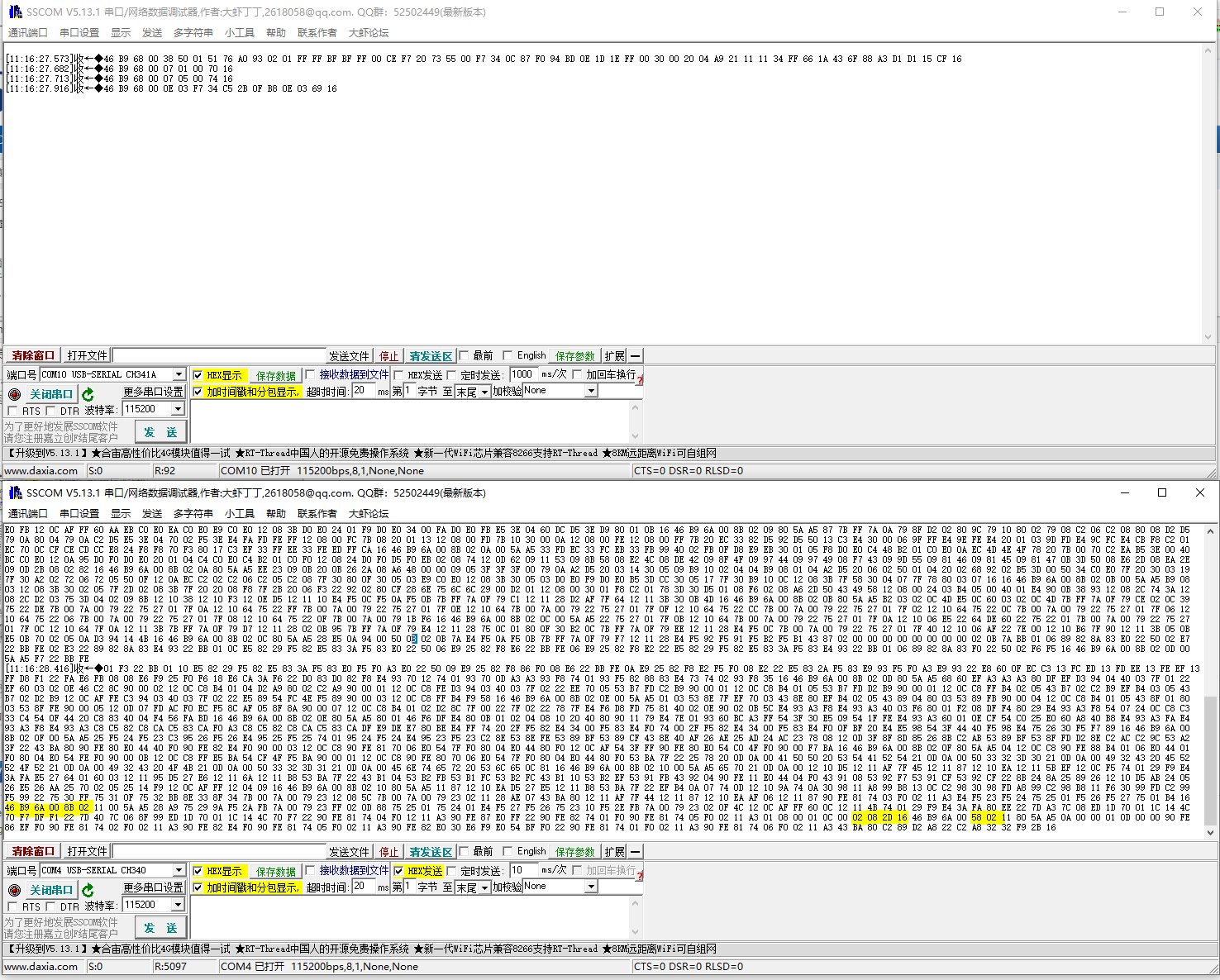

下面是接收和发送的log可以帮忙看看是否升级成功了?

发表于 2023-2-13 10:31:28 | 显示全部楼层
应该不正确
握手完成后,一直在擦除,根本没有进入编程阶段

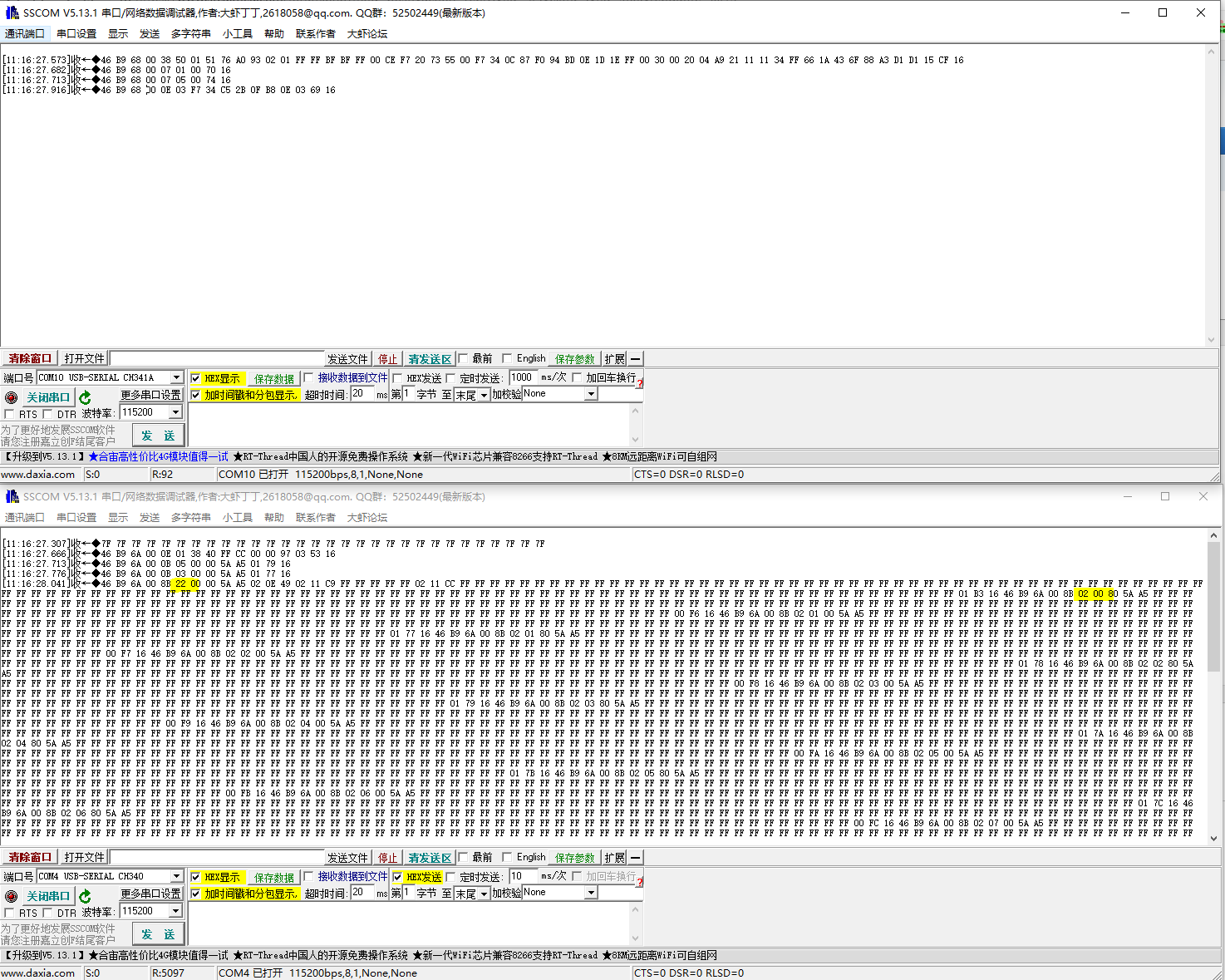

你好,目前发送03h命令没有返回数据,可以帮忙分析下吗,如下是用两个串口工具抓的接收和发送的log
前面的通信数据没有发现错误 对于STC8H1K08系列,擦除命令发送后,一般需要等待2秒左右才会有应答数据 但你只等待了100ms左右的时间,可能与这里有关系 另外,每次编程的最大数据为128字节,你好像发了205个字节的数  详情 回复 发表于 2023-2-13 21:27

发表于 2023-2-13 21:27:19 | 显示全部楼层
前面的通信数据没有发现错误
另外,每次编程的最大数据为128字节,你好像发了205个字节的数据
目前就发现这两点问题,你再试试看

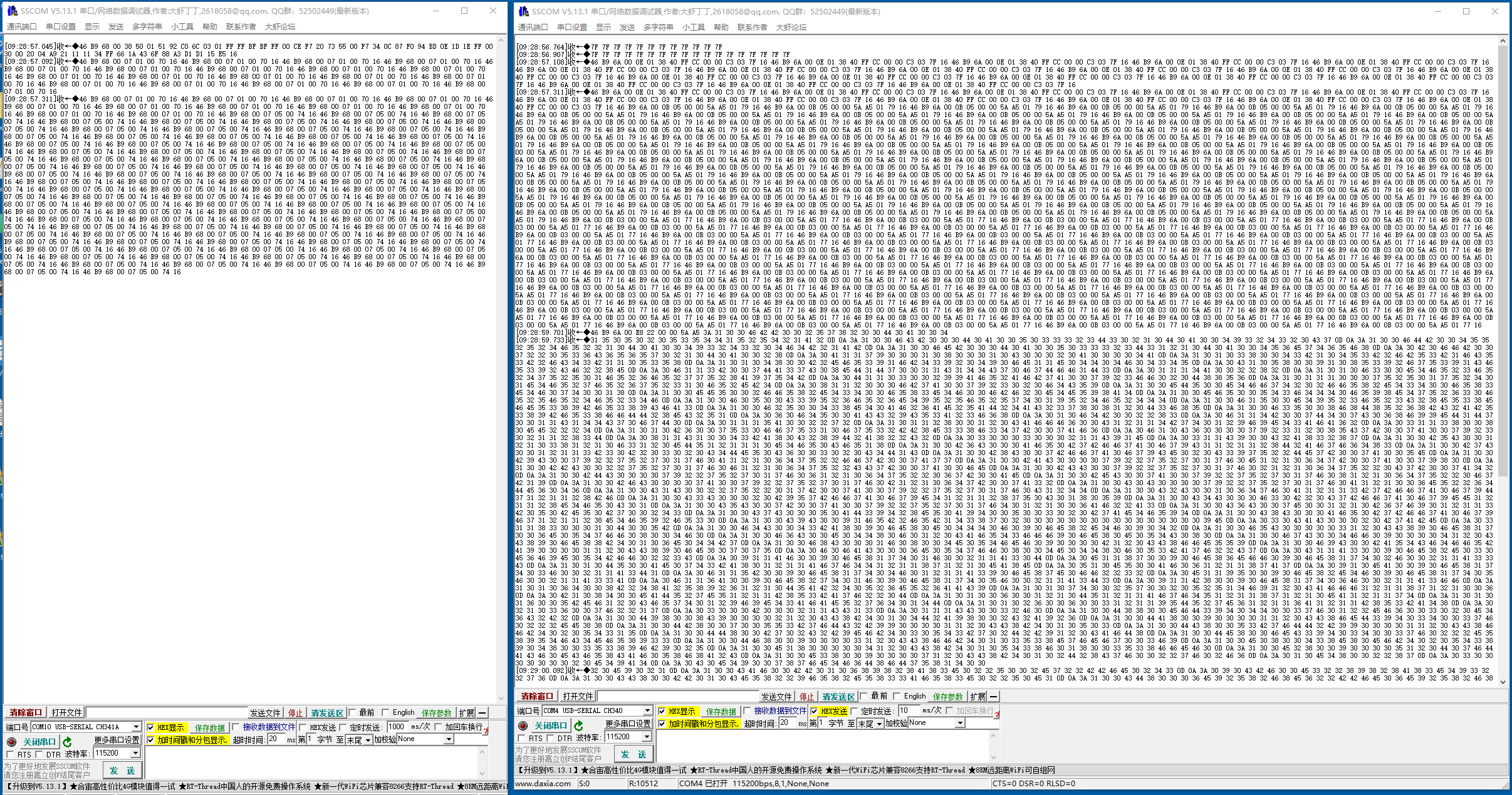

发表于 2023-2-14 11:42:04 | 显示全部楼层
zh*** 发表于 2023-2-13 21:27
前面的通信数据没有发现错误
但 ...
擦除没反馈的问题解决了。
现在是正式发送22命令没有反馈信息,如下是log,可以帮忙再分析一下吗?
之前看数据格式,始终没有发现问题,不知为什么没有反应 刚刚我试着将你发送数据命令的所有数据加起来,发现校验和不正确  详情 回复 发表于 2023-2-16 09:15

发表于 2023-2-16 09:15:10 | 显示全部楼层
honglian*** 发表于 2023-2-14 11:42
擦除没反馈的问题解决了。
