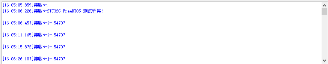

i初始化值3,则清零,清零前数?问题已解决,打印格式问题

                                if(i!=0)//i!=0,说明拐弯没有播完,状态已经切换过来了;
                                        printf("i= %u\r\n");
