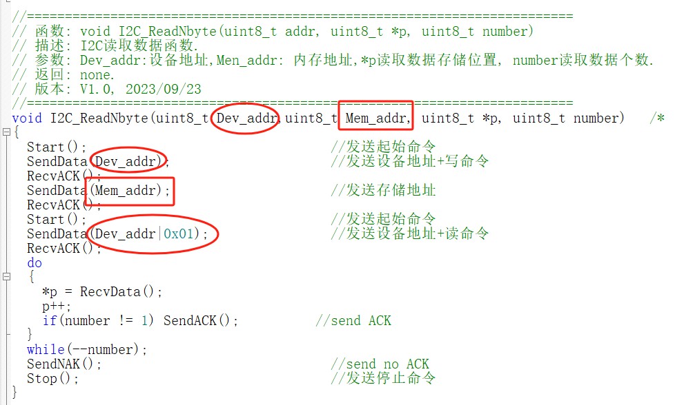

// 函数: void        I2C_ReadNbyte(uint8_t addr, uint8_t *p, uint8_t number)
// 描述: I2C读取数据函数.
// 参数: Dev_addr:设备地址,Men_addr: 内存地址,*p读取数据存储位置, number读取数据个数.
// 返回: none.
// 版本: V1.0, 2023/09/23
void I2C_ReadNbyte(uint8_t Dev_addr,uint8_t Mem_addr, uint8_t *p, uint8_t number)   /*  WordAddress,First Data Address,Byte lenth   */
        Start();                                //发送起始命令
        SendData(Dev_addr);                     //发送设备地址+写命令
        RecvACK();
        SendData(Mem_addr);                     //发送存储地址
        RecvACK();
        Start();                                //发送起始命令
        SendData(Dev_addr|0x01);                //发送设备地址+读命令
        RecvACK();
        do
                *p = RecvData();
                p++;
                if(number != 1) SendACK();          //send ACK
        while(--number);
        SendNAK();                              //send no ACK
        Stop();                                 //发送停止命令

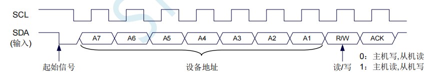

数据手册对该宏定义是这样写的,这个不是i2c的设备地址吧,只是读写地址

7位的设备地址+1位的读写控制:

I2C可以这么理解,7位的设备地址左移一位,就是写地址,写地址或上0x01,就是读命令,所以写地址可作为设备地址,我通常都是这么用的

I2C的写地址是设备地址左移一位的结果,可充当设备地址,读地址只需要在写地址上或它个0x01就好了

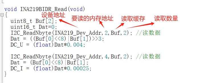

截图202407311754561374.jpg 具体使用参考这样
