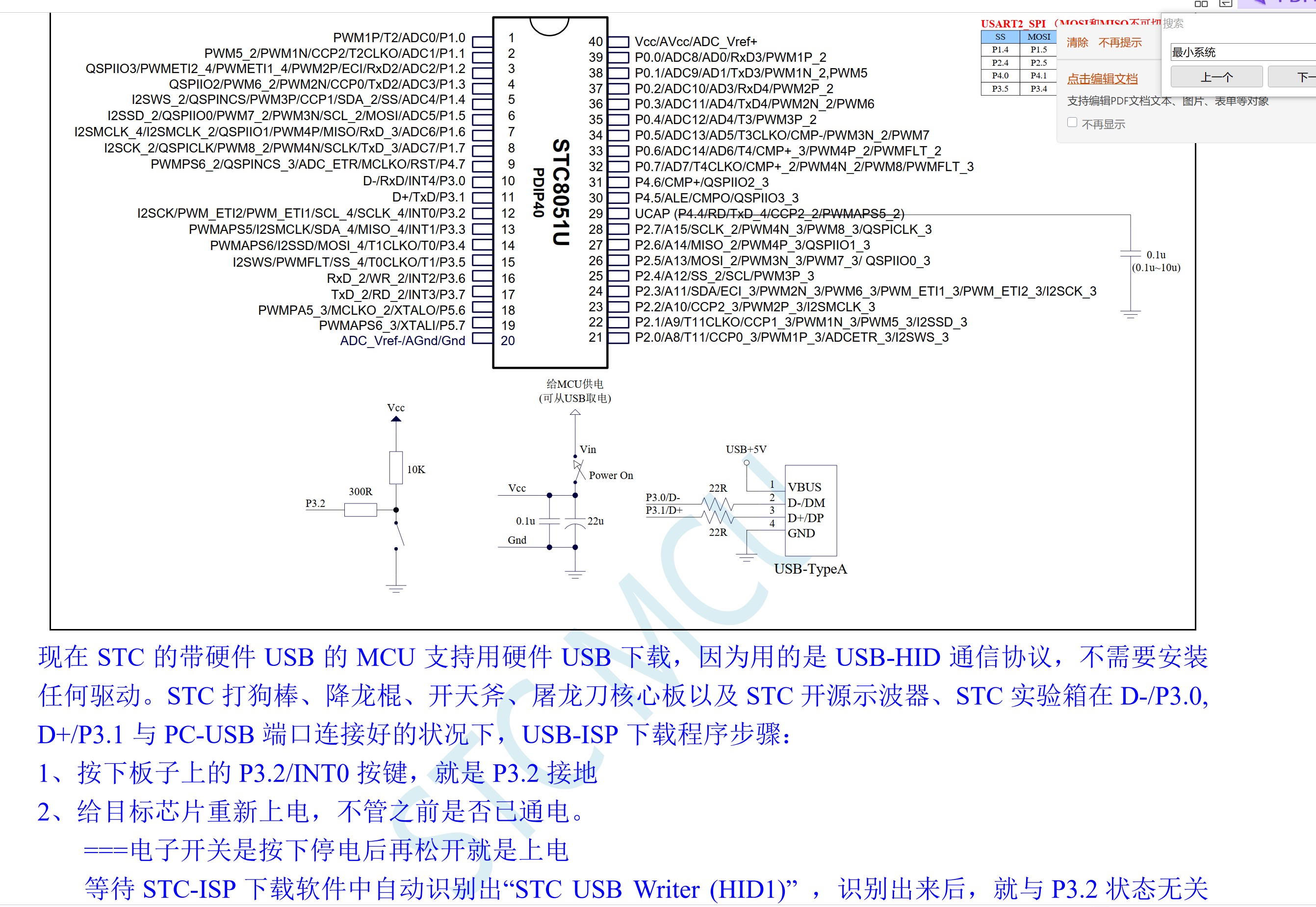

如题,我想画个STC8051U的核心板,但是我搞不明白是否不需要串口芯片了?
请各位大佬帮我看看,是否按照上图的原理图可以直接烧录程序以及和STC-ISP通信!

这外围电路需要这么少啊,真厉害,电压范围也真的宽。我如果没理解错的话,P32应该是重启的, 第二个是开关的。 对不对大佬们

stc8051现在好像最多引脚的是QFP48吧不是64,电源滤波和Ucap有接,还有USB第二d+,和d-接33欧电阻。P3.2有按键接地,开机的时候接地,其实也可以第一次直接短接然后写入不断电下载也可。

可以直接用USB下载程序,8H系列,32G,32F都可以,很方便,自己可以画个最小核心板试试。

支持硬件USB,可直接USB下载,接好USB信号,P32接地,再接通电源进入下载状态
官方授权经销商购买方式微信小程序搜STCMCU商铺,搜索STC8051U没有64脚的封装,应该是该型号无64脚的封装

我看看用飞线飞两根试试

stc8051现在好像最多引脚的是QFP48吧不是64,电源滤波和Ucap有接,还有USB第二d+,和d-接33欧电阻。P3.2有 ...
积分商场里有这个兑换的,但是我都没看到引脚说明

数据手册上有引脚定义啊
