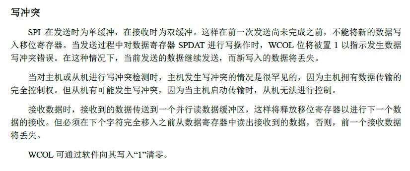

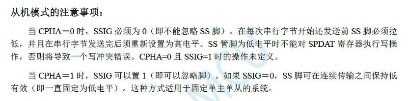

发表于 2024-7-30 18:15:19 | 显示全部楼层
信息不全
无原理图和程序
检查
P54和复位复用
是否使用外部复位
是否和复位冲突
P54上电会有6.5ms高电平是否有影响
SPIF是否有请求中断
SSIG和MSTR是如何设置的
是否使用了超时控制功能(STC32G12K128无此功能,主机模式不要使用此功能)
是否发生写冲突
