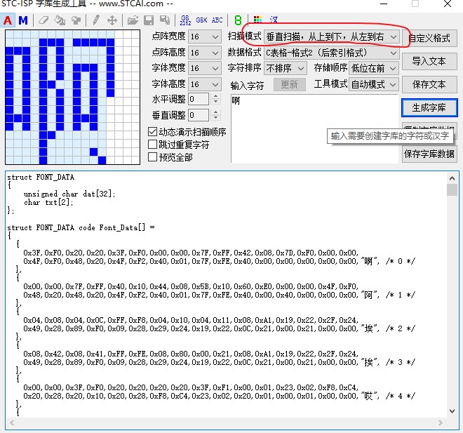

1.官方例程给的默认扫描方向   不按这个做字库字体显示有问题

 楼主| 发表于 2024-7-30 12:13:41 | 显示全部楼层
2.  这个屏幕如果用的字比较少 可以存到单片机  也可以外部flash
需要自己研究算法读取  也可以对比txt里的汉字字节大小轮询对比,但是字体多的话就有点考验单片机了,建议全部字库存到外部flash  根据字体的编码对应地址dma读取,(这个还没研究会,目前只会单片机存字体,单片机轮询查)

用过Nokia5110屏幕不是按这个扫描方式的

不同的屏像素排列方式和数据顺序不同,还有字节内按位倒序和反白需要注意

它有8中扫描方式    我用的默认的一种
应该每个屏幕都是8中   看他默认是哪一个了

字库烧写注意事项
自定义成下列方式  烧写方便   字库大小也就200多k吧     stc芯片空间有点小  得找个大点的其他芯片  也可以分上几次来写  我这里只测试了256个字体  其他的开发板来了 用其他芯片来个一次写入试试  记得保存模板

flash芯片  可以一次擦写玩   慢慢分几次往里边写   记得地址一定要4k对齐
也就是一次写4096字节的倍数  4096字节是128个字体
gbk2312   3759个字体
