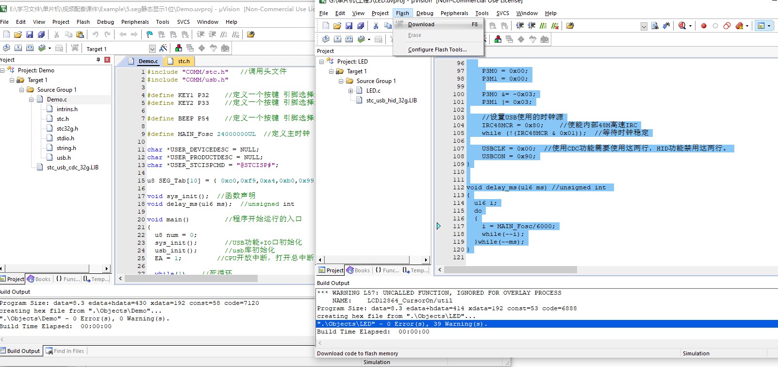

代码修改过来后我的还是有32个警告。

发表于 2024-7-29 23:14:18 | 显示全部楼层
张*** 发表于 2024-7-29 22:37
代码修改过来后我的还是有32个警告。
这个是使用库函数的问题L57,由于这些函数未使用编译器警告而已,不用管他,如果flash占用不是很大忽略,如果感觉flash不够,在OPTION for target 里面的L251 Misc里面的misc control里面输入REMOVEUNUSED,就可以了。也可disable Warming number 输入57屏蔽警告
