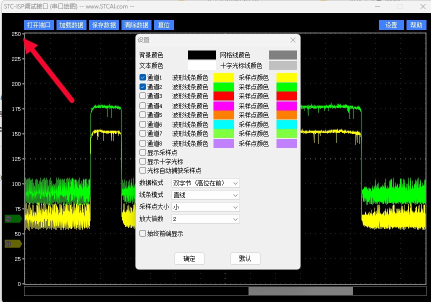

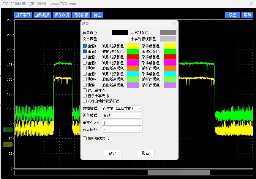

1.串口绘图,是不是按通道数及数据长度(单字节、双字节)将串口接收的数据拆分显示?
2.为什么我读取一个通道,并连续发送该通道数据。但是将串口绘图里面选择2个通道。此时显示的数据应该重叠,但为什么如图数据会错开显示,差值约25?
225
225
 楼主| 发表于 2024-7-29 21:36:25 | 显示全部楼层
3.已经设置为双字节了,但为什么左上角最大值还是250

发表于 2024-7-29 21:39:29 | 显示全部楼层
上下拖动基准修改位置

 楼主| 发表于 2024-7-29 22:00:42 | 显示全部楼层
4.接收的是不是只能是纯数据字节?如果添加字符串字节,是不是还能正常显示?

发表于 2024-7-30 09:03:31 | 显示全部楼层
这个帖子有视频演示串口绘图功能:
视频讲解:串口绘图功能、串口助手高级应用、STC8库函数|串口库函数功能介绍
https://www.stcaimcu.com/forum.php?mod=viewthread&tid=3971
(出处: 国芯技术交流网站)
4. 字符串是以ASCII码形式进行传输的,字符数据传到串口绘图界面显示它的ASCII码值。
