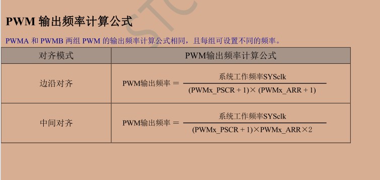

PWM输出最高频率受两个因素制约.
1,PWM配置的的时钟频率和周期.时钟越高,周期越短,输出频率就越高.最高能多少,要看具体芯片型号和PWM分辨率需求.

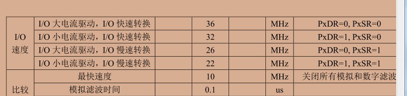

2,单片机IO口最高工作频率.STC的单片机IO脚最高频率在20-30Mhz左右,看具体芯片手册里电气特性部分.

最高可以到主频时钟的一半,比如用32MHz主频,可以出16MHz @5V。
