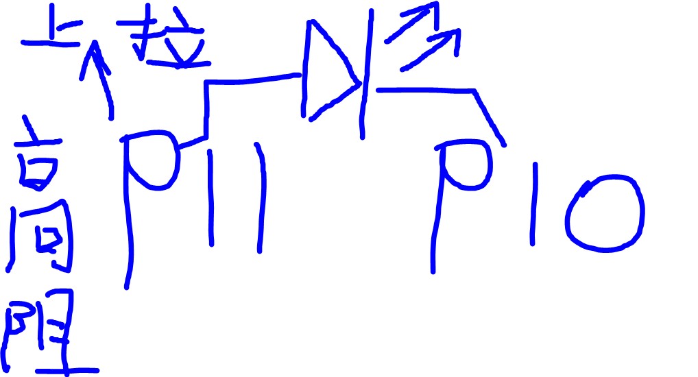

麻烦帮看下,我这样点灯没毛病把?
P11 开高阻,开上拉4.1K给P10供电.
应该不会烧LED和IO口把?

应该不会烧

发表于 2024-7-28 23:54:35 | 显示全部楼层
测了电流,没有多少,几毫安
如果烧的话,只烧LED或者IO口,不会烧芯片把?

烧不了

发表于 2024-7-29 00:19:01 | 显示全部楼层
我也不敢确定.
电流方向是  VCC → 4K内部上拉电阻 → P11 → LED → P10
应该是不会烧了.
好像也符合官方说的这个

高阻的话不是输出,不会烧

可以这么用,测试过没有问题

负极直接接GND,还可以省一个IO口

发表于 2024-7-29 11:13:10 | 显示全部楼层
haiya*** 发表于 2024-7-29 09:57
负极直接接GND,还可以省一个IO口
如果 负极接了GND后,,PWM不受上拉电阻影响
开启pwm后,上拉电阻不起作用.

就想省一个限流电阻吗?
