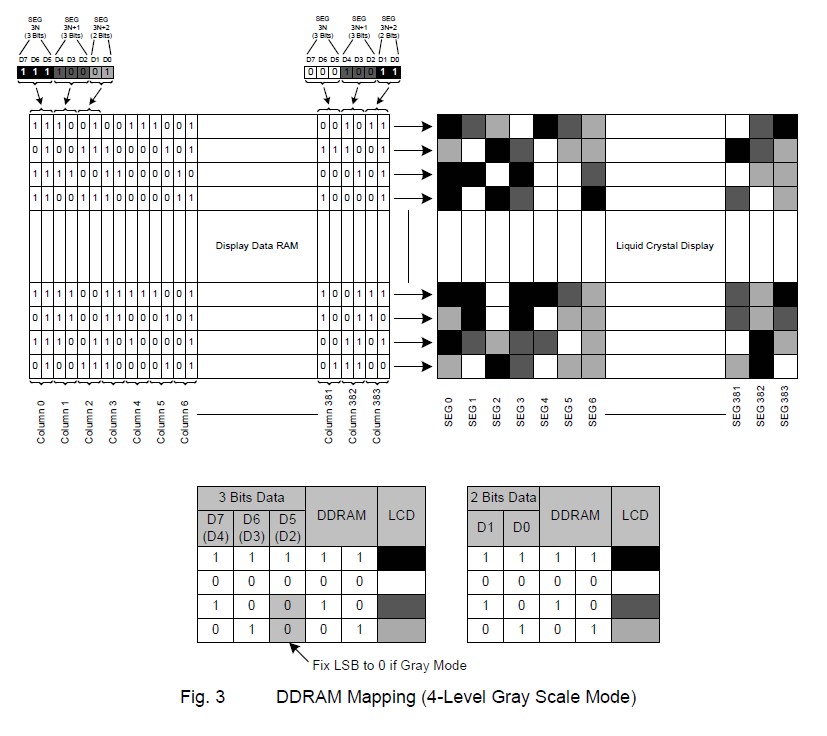

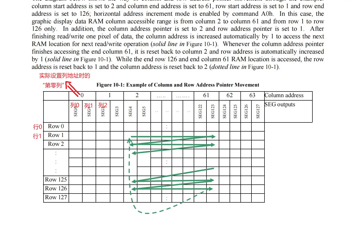

SSD1327灰度屏有16阶灰度,因此每个像素点要用4bit控制。当屏幕行列地址指针设置为水平地址增量时,写入一字节数据就能控制屏幕水平方向的两个字节的状态。并且,在设置列地址时,列的起始和结束地址都要除以2。别问我是怎么知道的如下图:

是这样的,4灰阶屏很特殊,还有1个字节控制3个像素的
