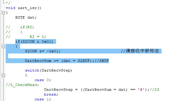

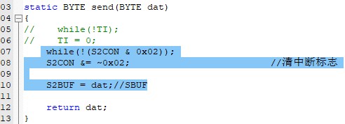

isp程序里接收ap固件的串口只能使用UART1吗

用户自定义方式使用IAP下载
改成UART2,先使用用户程序调通UART2再加入下载功能
检查UART2配置,UART模式、波特率发生器,中断设置、中断函数等

代码看着没啥问题呀
代码看着没啥问题呀

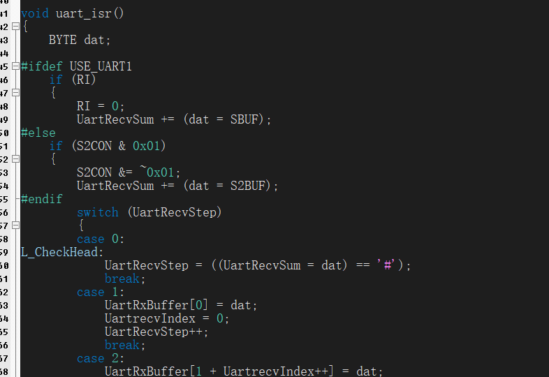

中断向量没重映射吧?
串口1的中断向量重映射官方自然已经给弄好了,就在那个isr.asm文件里,如果想用串口2了话就得自己再把串口2中断映射一下。
不然bootload里用不了中断

附件是使用串口3进行在线升级的用户ISP例子,可以参考一下。
修改接口就以下几个位置:
1.主文件 main.c 里面串口IO模式设置:
2.串口文件 uart.c 串口初始化函数:
串口接收函数:
串口发送函数:
就这些。

stc8a8k64d4通过串口2进行iap搞定了,除了要先配置P10 P11我双向口,其次配置串口的时候要把发送中断标志位置1, 官方例程是 SCON = 0x52;配置串口2时需要为S2CON = 0x12;具体为什么么我也不知道;其他地方都是正常配置和替换。
