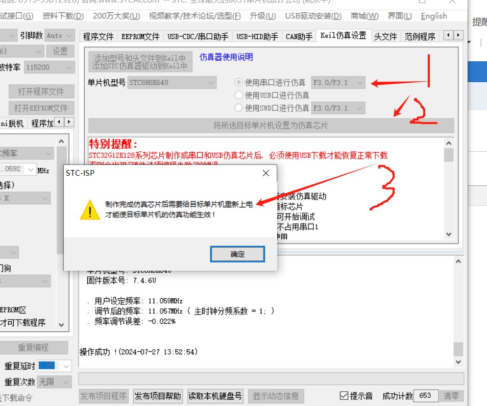

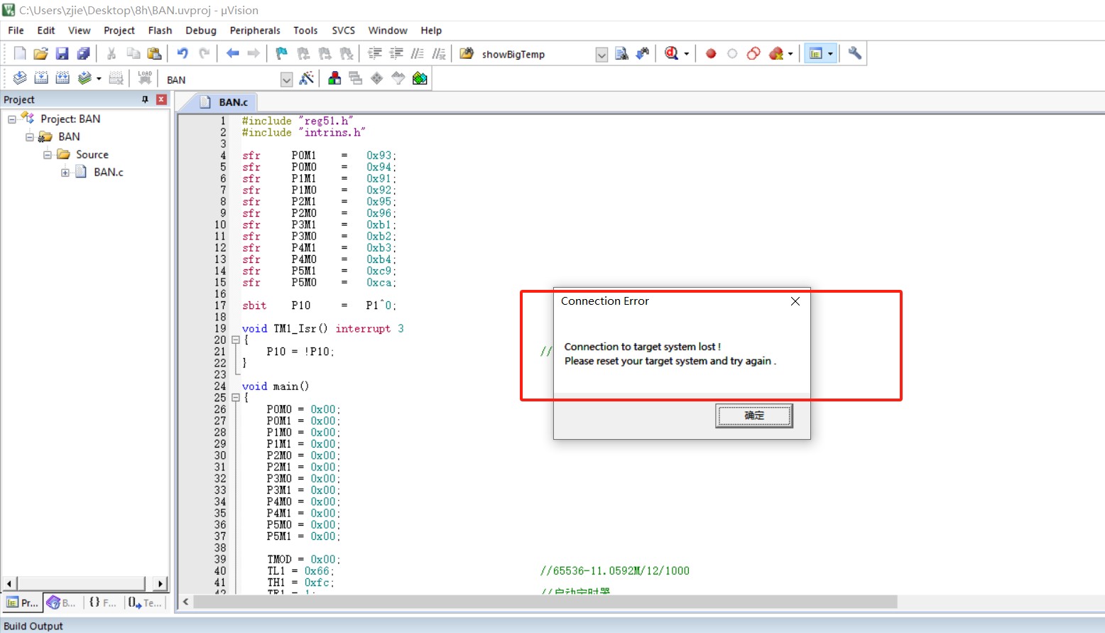

串口仿真设置好后,keil进行仿真,但下载后新的程序后,仿真设置就会被抹掉,有没有办法规避这个重复操作啊

仿真过程中修改程序,不需要使用STCAI-IAP重新下载
STC单片机设置为仿真芯片,下载的是仿真程序,不含用户程序
用户程序是在keil中点击debug按钮的瞬间下载到单片机内的
修改程序,只需要点击debug按钮,退出仿真,修改程序后正常编译生成HEX,再点击debug进入仿真即可仿真新程序
注意:
STCAI-IAP已打开该程序文件,且勾选当目标文件变化时自动装载并发送下载命令,修改程序后正常编译生成HEX后,STCAI-IAP会自动下载用户程序,导致仿真程序被覆盖,如需要避免该现象发生,需要取消勾选当目标文件变化时自动装载并发送下载命令
