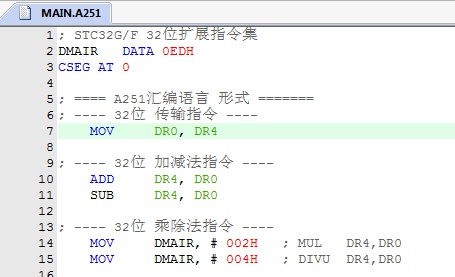

5)下面是扩展指令使用C251编译器的A251汇编语言的程序例子:
对于以上程序,很多人认可第7行、第10行和第11行是32位指令,但是不认可第14行和第15行是32位指令。因为它们就是两条80518位指令,根本不具有每个分号后面的想象中的“32位指令形式”。

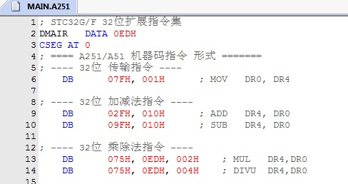

6)不过要是我们换一个写法:
这段汇编语言程序能够通过C251的编译,能够生成正确地代码在STC32G/F单片机上运行完成每个分号后的汇编语言所示的32位加减乘除操作。
这时,你觉得分号前面的写入CODE区域的数字是不是分号后面后面的32位指令的二进制机器码?

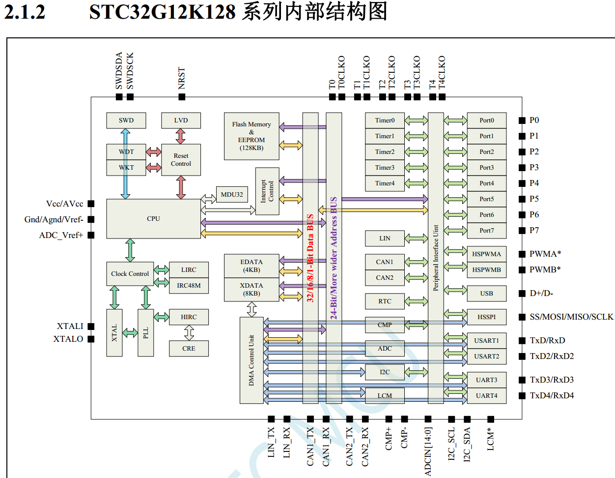

STC32G12K128, 内部的 edata, xdata, 都是32位设计,只是受限于 KEIL C251,
===edata 可以32位
===xdata 暂时16位/用户看到的,而 STC 内部是32位的 xdata
为了兼容STC8H8K64U, 很多 sfr/xfr 还是8位,其实都可以32位 eSFR, KEIL C251 已支持
===但这样 从32位和8位8051程序的来回无缝切换的兼容性就差多了,
===目前这个状况,是我们评估的最优状态,一切已优先考虑STC8H和STC32G12K128的程序兼容性为最高考量
另外,在 C语言级,MDU32和指令32位乘除是一样的快,无缝衔接了,后面的硬件浮点FPMU32其实也是
