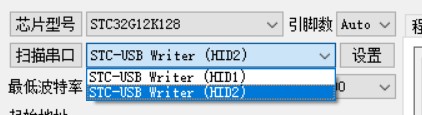

不知道什么原因,出现了两个 USB Writer,而且默认的是HID2,结果没法自动下载程序,每次都需要手动再选择。

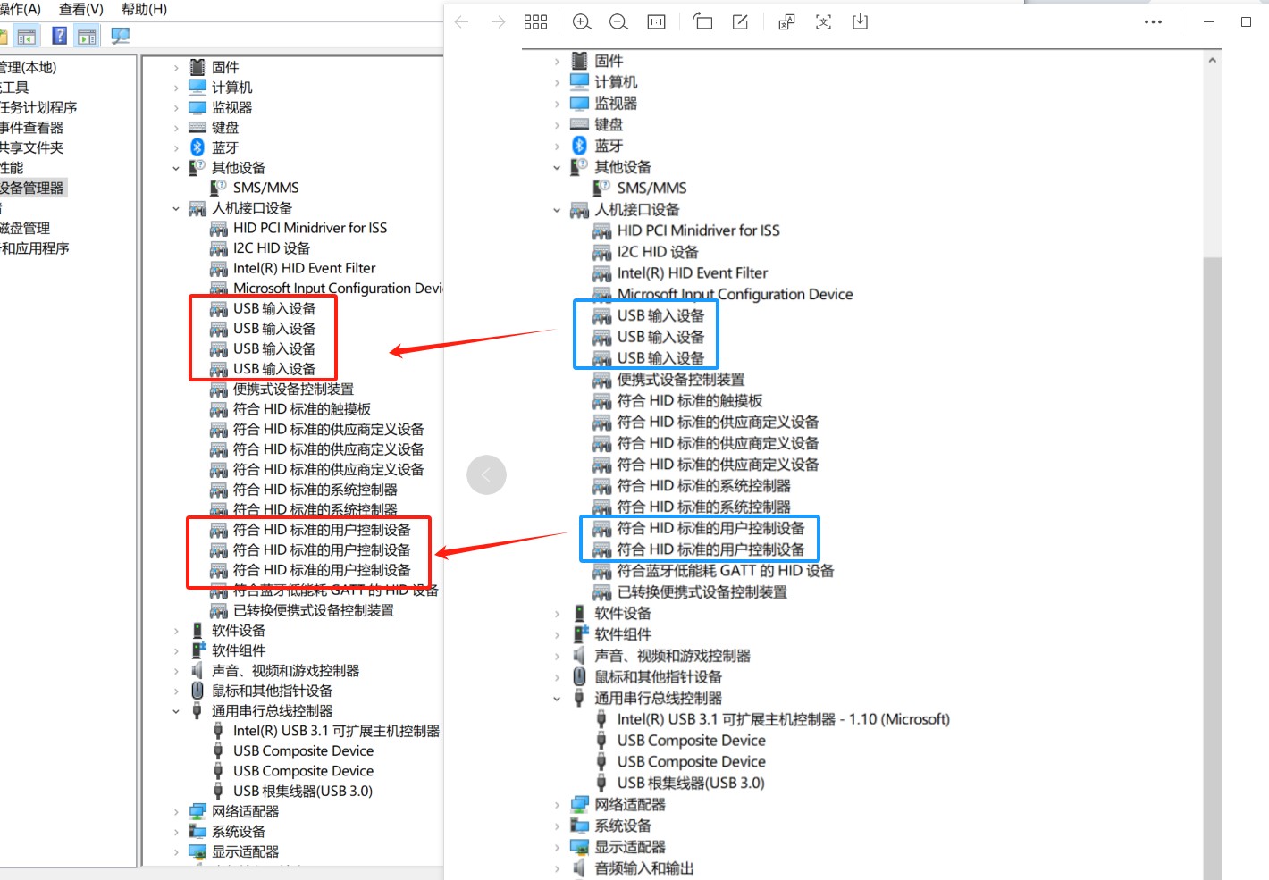

我看了设备管理器,插拔后,多出一个USB,但是不知道哪个是,看不出来。

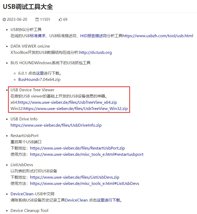

可以使用UsbTreeView看一下USB设备是否有问题 https://www.usbzh.com/article/detail-1192.html [attachimg]52486[/attachimg]  详情 回复 发表于 2024-7-28 20:54

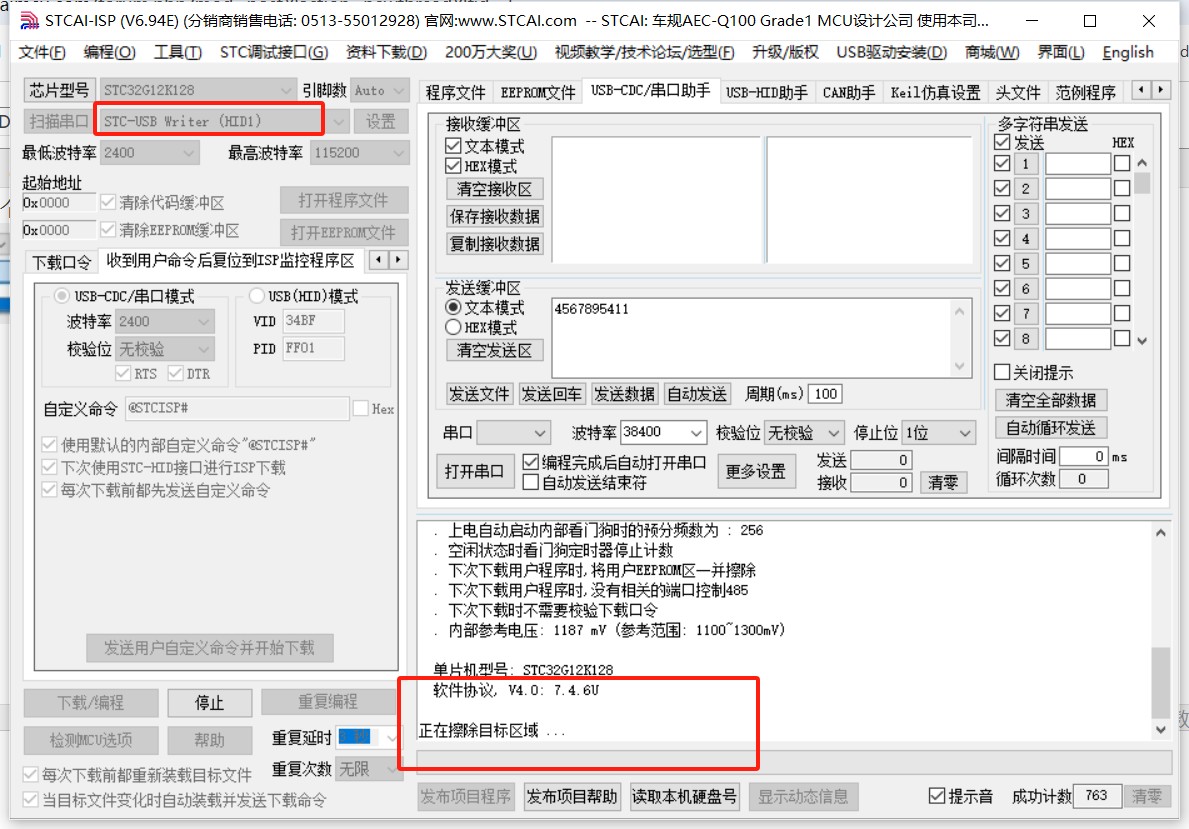

前几天清理系统,用腾讯电脑管家卸载软件,勿把STC-ICP清理了,结果我重新解压了94H版本,神奇的只剩一个了。

在设备管理器--》查看--》显示隐藏设备,之后设备列表中会出现很多灰色的,将人体学输入设备中所有灰色的删除,那些曾经接入过但已移除的USB设备就不会干扰新接入的设备了
