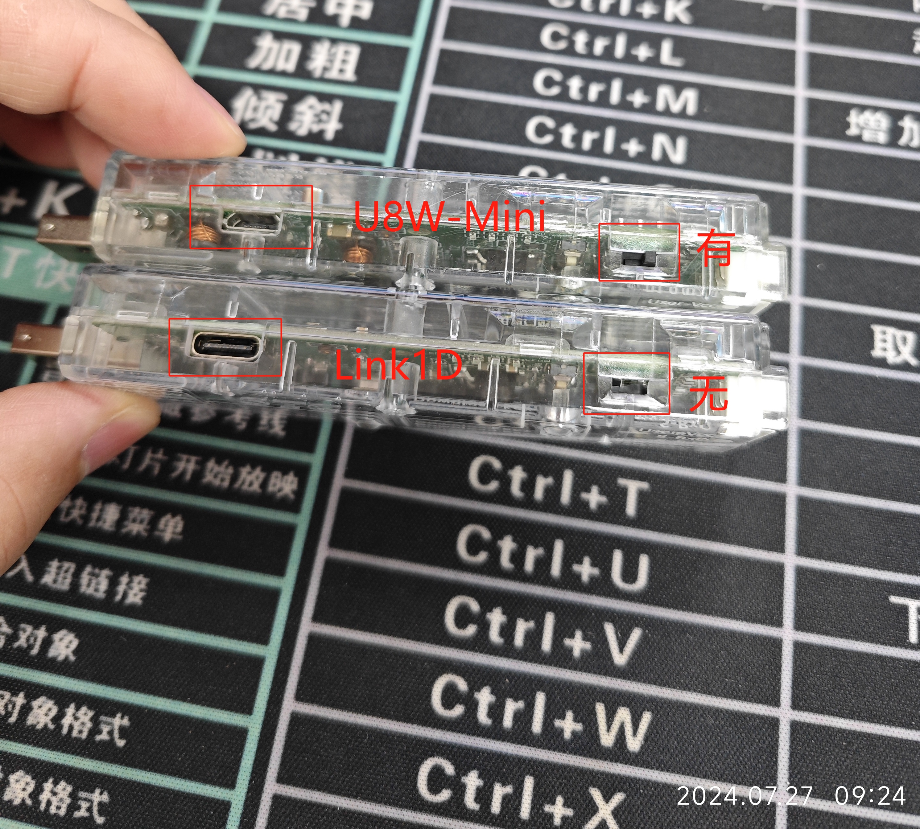

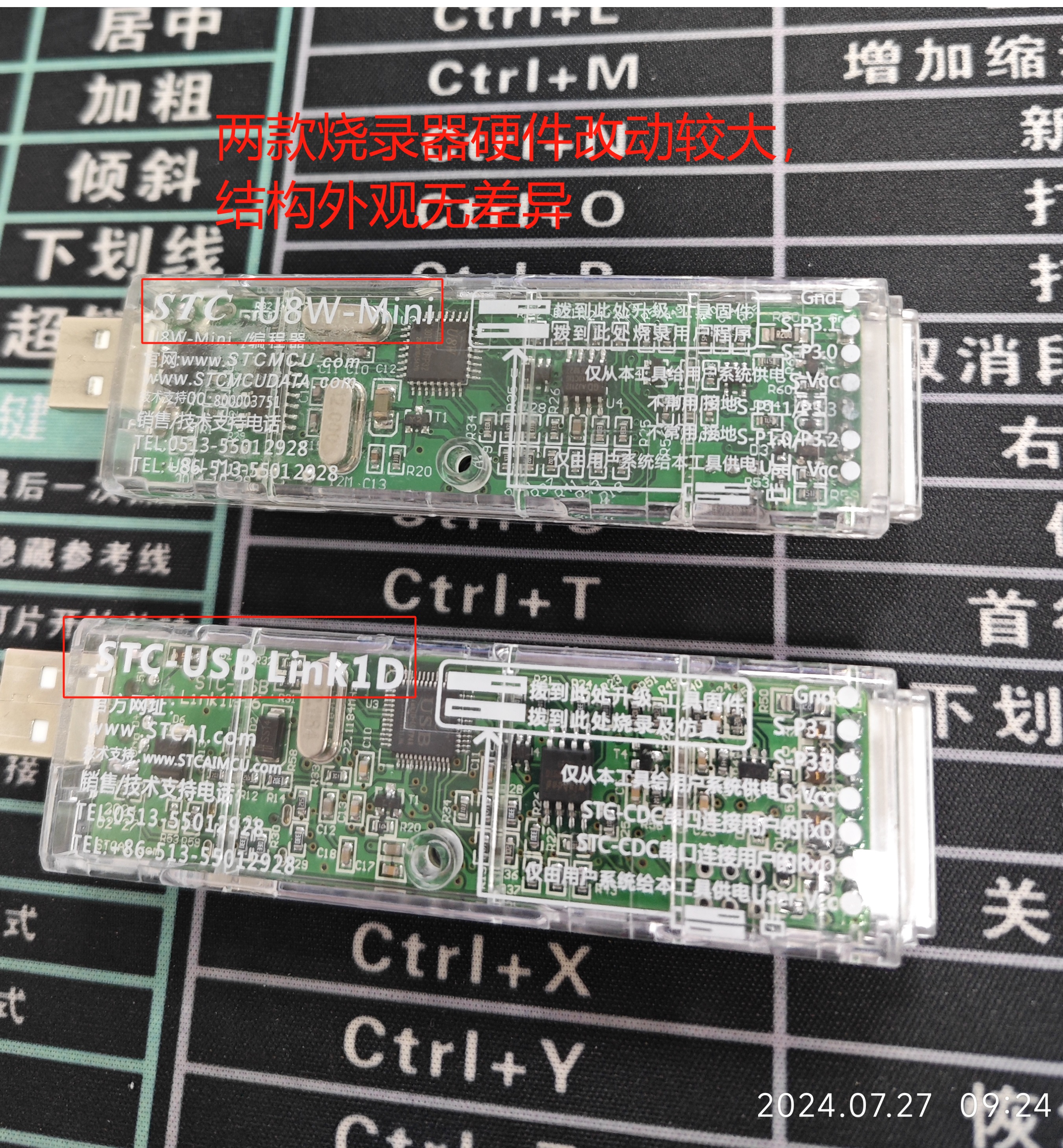

STC-USB Link1D与STC U8W-Mini外观上无差异(外壳相同)
STC-USB Link1D是TEPY-C接口,主芯片是STC带USB功能,外围只有一个晶振
STC U8W-Mini有CH340芯片,主芯片U8W,外围有两组晶振
使用过程中发现,老款的STC U8W-Mini 通讯能力更强(对下载线长短,抗干扰能力强很多)因为我们产品测试完后密封在外壳内,只有一条四芯线线长1米到3米左右的航空对接线。STC U8W-Mini即使线长3米加USB线接近4米一样能下载程序。STC-USB Link1D线长1米加USB线0.5米已经没办法下载,只能拆开外壳PCB裸板下载。
在P30,P31串电阻100欧到1K欧,STC-USB Link1D无法下载,而STC U8W-Mini正常下载
现在市面上已经买不到STC U8W-Mini了
综上,希望STC厂家优化一下STC-USB Link1D!!!!!!!!!!!!
正面
正面
背面
背面
正面差异
正面差异
侧面
侧面

发表于 2024-7-27 10:32:11 | 显示全部楼层
TTL串口不建议30cm以上

发表于 2024-7-27 11:08:36 来自手机 | 显示全部楼层
感觉link1d还行没怎么差吧

发表于 2024-10-9 16:23:45 | 显示全部楼层
空载输出电压不同,您 这个属于,特殊处理了,只能加232模块了

发表于 2024-10-9 16:24:51 | 显示全部楼层
价格差20元,U8W MINI 55   STC USB LINK  35      应该有不一样地方
