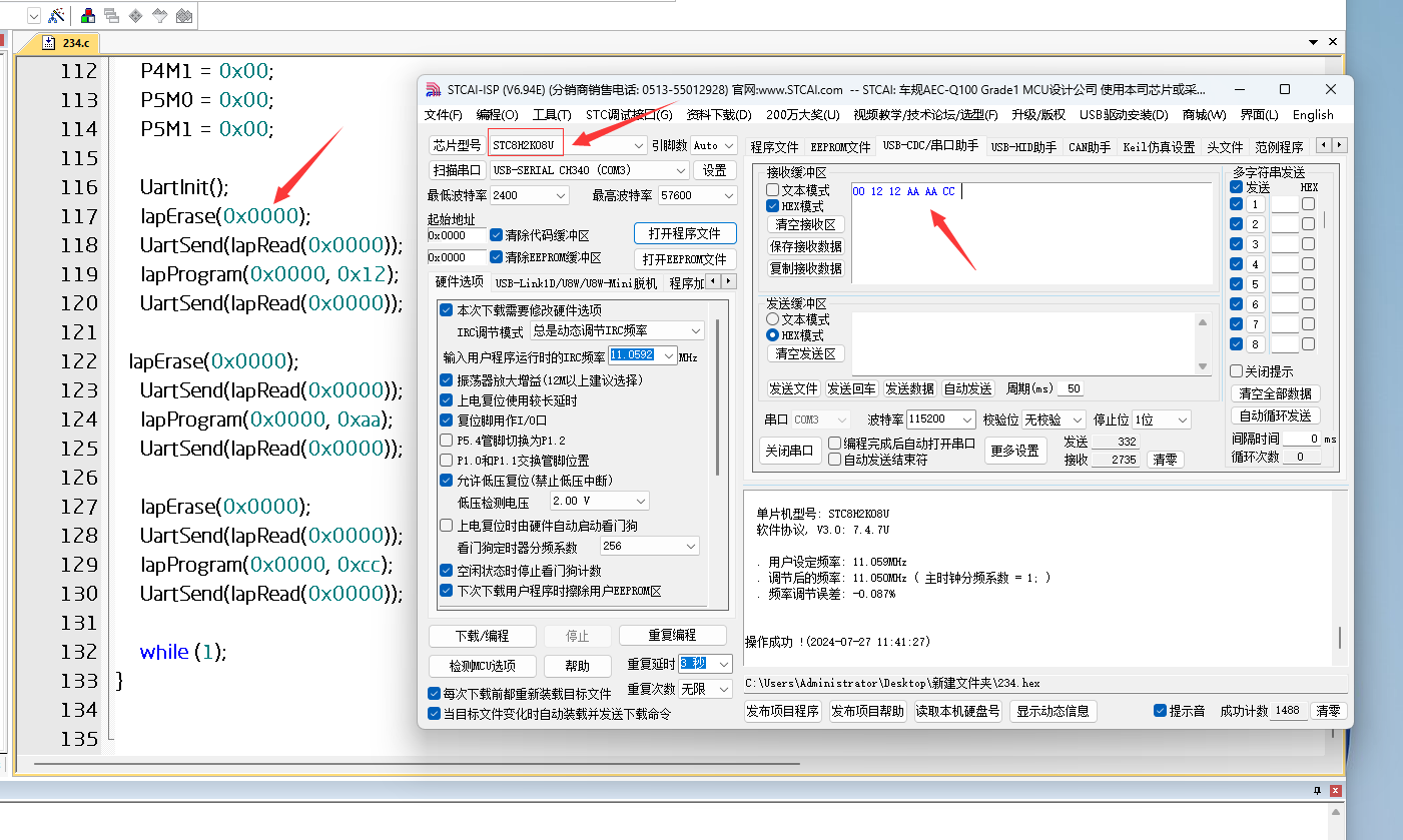

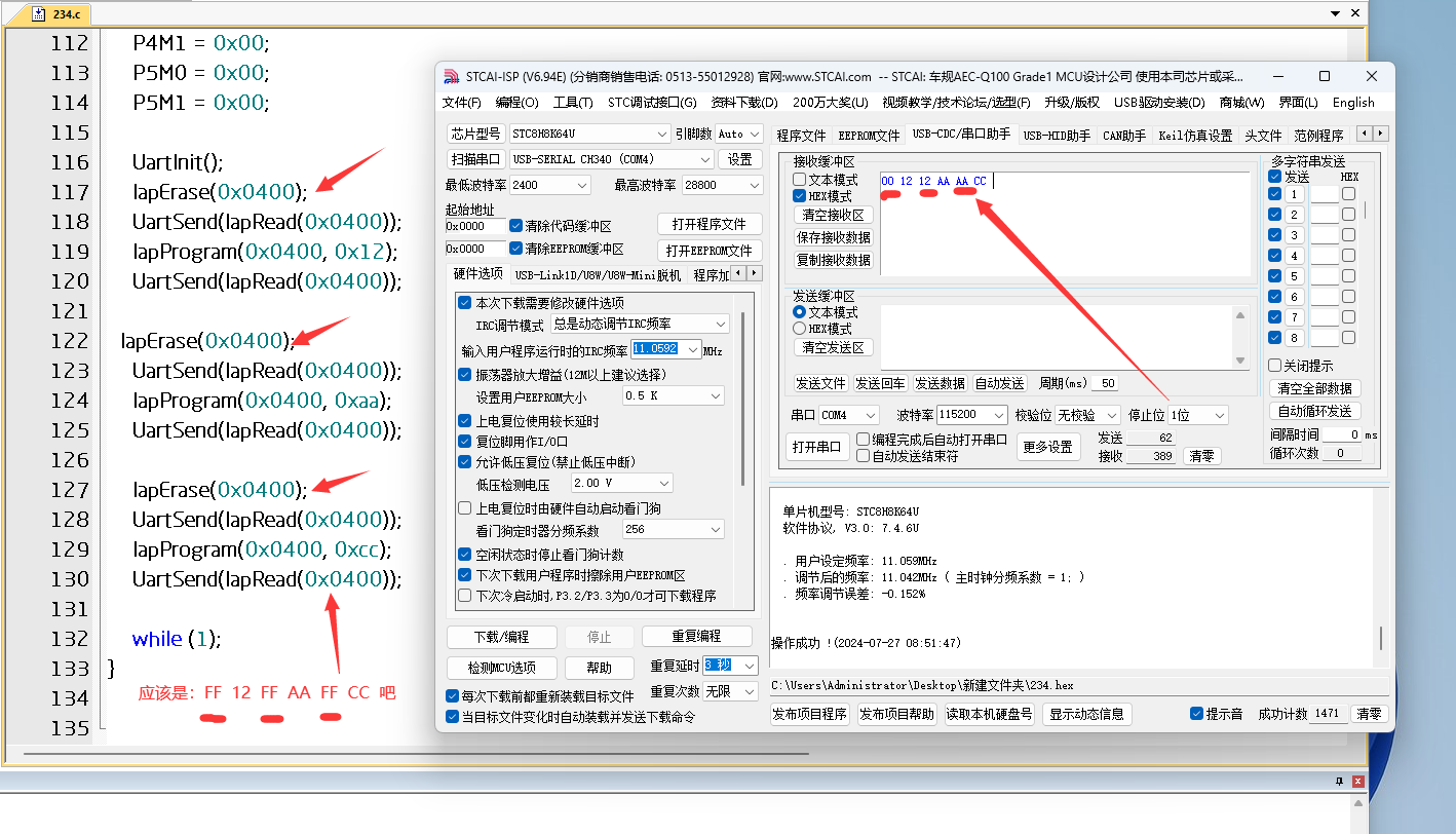

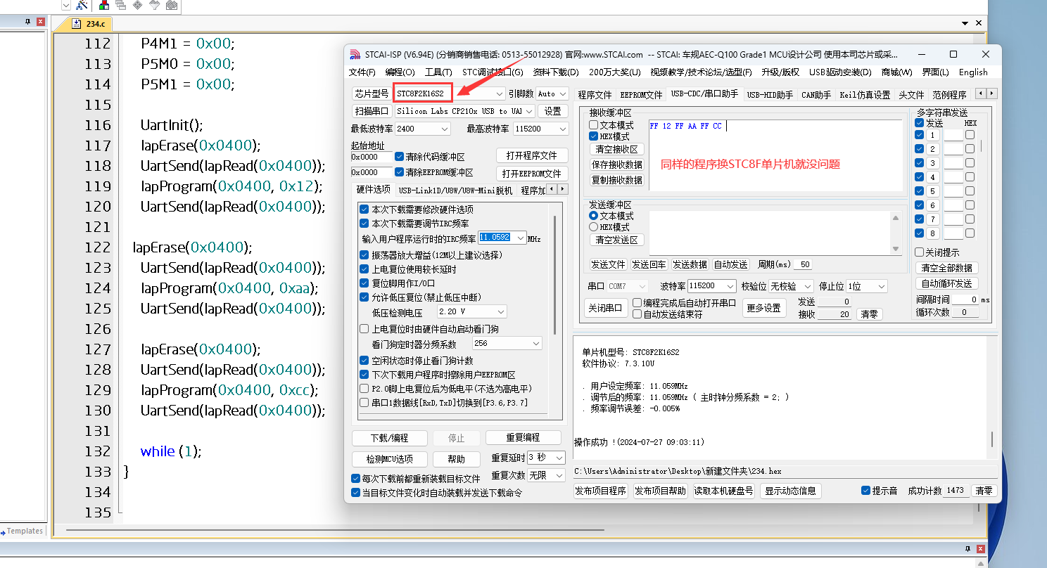

最近在做一个学习型遥控开关,用的STC8H2K08U的sop16的单片机,学习遥控器的地址码存入片内eeprom中,上电读取到RAM里,程序写好后发现一个问题,断电后学习的遥控器就会失效(没断电时存储在单片机RAM里),程序改了一天也没发现是哪里问题,然后实在没办法我就直接用官方的范例程序下到单片机里测试,发现8H2K08U的SOP16和8H8K64U的SOP16这两款都出现一样的问题,擦除后读出的不是FF,而是很奇怪的一些数据,而换成8F系列单片机就正常,想问下大神是什么原因

发表于 2024-7-27 10:38:21 | 显示全部楼层
地址不正确,EEPROM设置为0.5K只有一个扇区,地址超出范围

发表于 2024-7-27 10:47:59 | 显示全部楼层
有个问题,,你这里设置的0.5KEEPROM 你却从1K的地址开始读,,这应该读不到正确的

发表于 2024-7-27 11:49:43 | 显示全部楼层
谢谢,大意了,哈哈哈,地址改成0x0000,STC8H8K64U-SOP16正常了,但STC8H2K08U-SOP16还是不正常
发表于 2024-7-27 11:51:51 | 显示全部楼层
发表于 2024-7-27 11:53:51 | 显示全部楼层
_奶*** 发表于 2024-7-27 10:47
有个问题,,你这里设置的0.5KEEPROM 你却从1K的地址开始读,,这应该读不到正确的 ...
