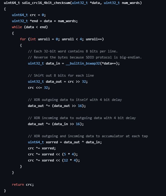

由于4通道写入的CRC16计算太费资源使得写入对比SPI模式没有优势,所以此例只
使用4通道读取功能,写入没有实现。

sd.c为sd卡的初始化和读取函数实现。
此源码用于用gpoi模拟sdio实现sd卡使用4通道读取功能,写入没有实现(CRC16校检太费时,没有优势)。
由于现市面上的卡都是2.0以上的大容量卡,所以本例只支持2.0版以上SD卡。

发表于 2025-9-22 23:24:56 | 显示全部楼层
这是GitHub上的开源项目pico-sdio-example的SD卡在4bit模式下的crc计算函数,效率出奇的高,一次可以计算32位数据,而且没有查找表
