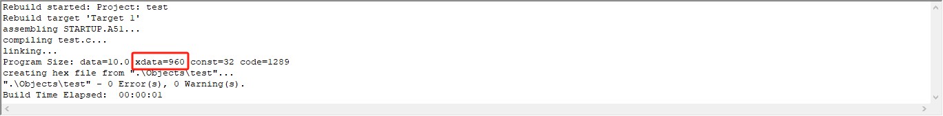

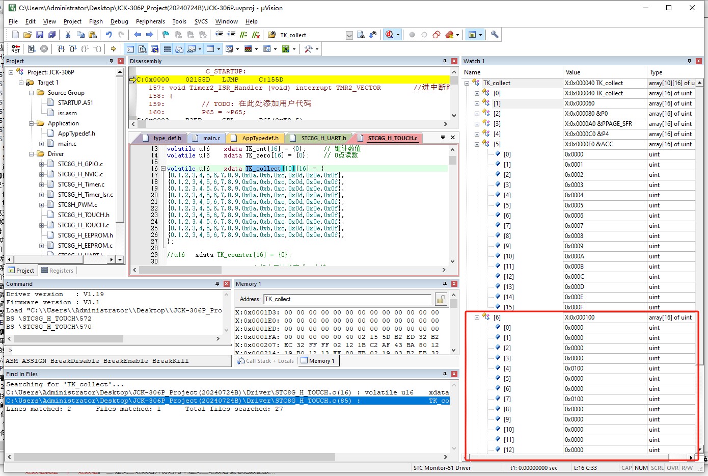

在SRAM区定义了一个16位二维数组,但到第6行就出错了,是我的问题吗?谢谢!

我出现过,具体原因没找出来,跟踪汇编发现有一个单元的偏差。最终处理的办法是设一个指针,指向其中的二维数组之一进行存取操作。

这个问题位置不固定

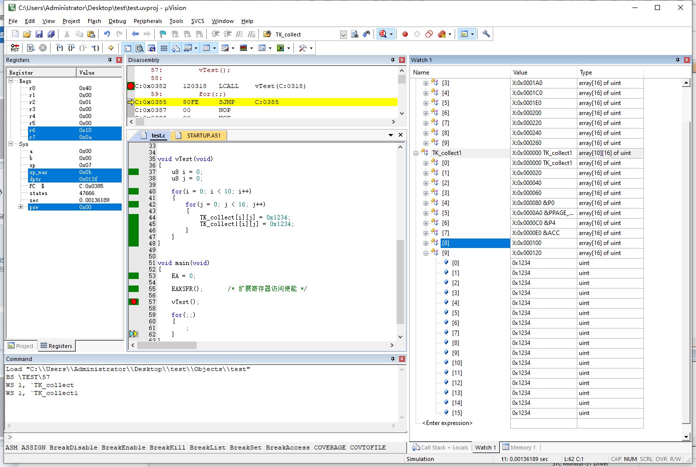

新建test工程又没有问题,再找找。。。

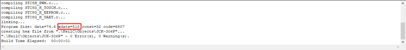

==> STC8G/8H/8A/8C系列串口仿真说明
Flash : 0 Byte
data  : 0 Byte
idata : 0 Byte
xdata : 芯片最后的768 Bytes
Port  : P3.0 and P3.1
你的RAM是多大的,如果是1K就说的过去了。

1K的,仿真占用了?test工程定义了960都没问题

1K的仿真还是少用点xdata吧。毕竟仿真要占用最后768字节,960没问题真的不好判断了。
