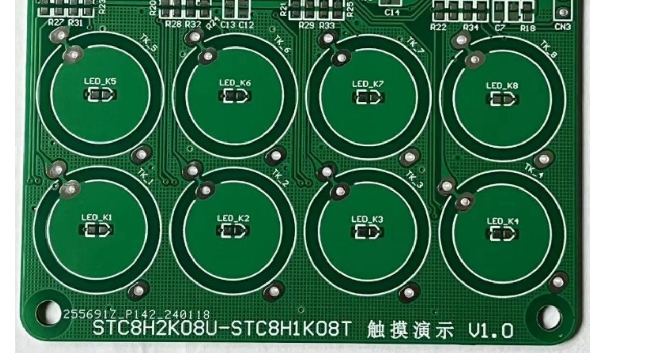

触摸按键的pcb,如果使用弹簧按键时,pcb上还需要留触摸盘吗?还是只留一个焊盘焊上弹簧就行

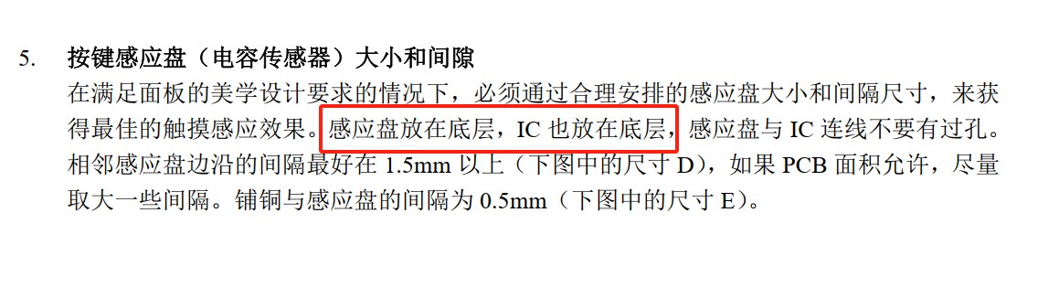

 楼主| 发表于 2024-7-26 10:17:41 | 显示全部楼层
看视频中,pcb上面还有触摸盘,也另外焊接了弹簧,并且pcb的触摸盘和芯片也不在一面,跟官方手册说的设计指导也不符

发表于 2024-7-26 13:56:30 | 显示全部楼层
哪里和手感应,哪里有大面积金属(接触摸IO的),其他地方不要有
触摸网络附近1~2mm不要有其他金属(铺铜、其他网络)
其他地方网状铺铜

发表于 2024-11-12 16:29:33 | 显示全部楼层
请问这个效果再PCB软件里是怎么画出来的,没研究明白,
