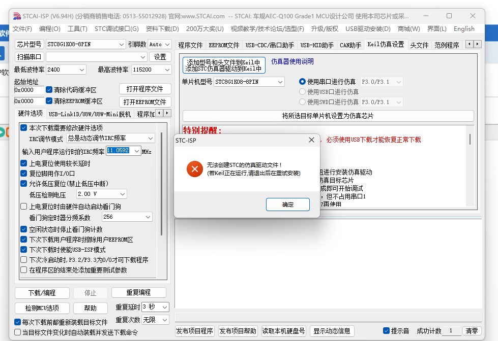

有人遇到过么,很奇怪,如果路径下没有c51文件夹,提示添加成功,但是keil里stc目录下面啥都没有
路径都是对的
路径都是对的
发表于 2024-7-25 21:42:32 | 显示全部楼层
完全按照步骤来操作的就一直提示失败

发表于 2024-7-25 23:00:02 | 显示全部楼层
以管理员身份运行,目录不能是只读

发表于 2024-7-26 00:11:04 | 显示全部楼层
Debu*** 发表于 2024-7-25 23:00
以管理员身份运行,目录不能是只读
我也遇到同样问题,取消Keil_V5目录只读就好了。谢谢

发表于 2024-7-26 07:57:53 | 显示全部楼层
要选择那个 C51文件夹,安装在这个文件夹里面

发表于 2024-7-26 10:06:51 来自手机 | 显示全部楼层
keil主目录就可以了。不一定要c51目录

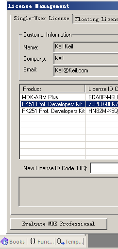

发表于 2024-7-29 11:15:19 | 显示全部楼层
你要搞清楚Keil这里有没有个PK51开头的:
  • 打卡总天数:648
  • 最近打卡:2025-12-14 00:00:22
3287
6492
6492
发表于 2024-7-29 12:31:37 来自手机 | 显示全部楼层
有C51目录说明已经装了。
