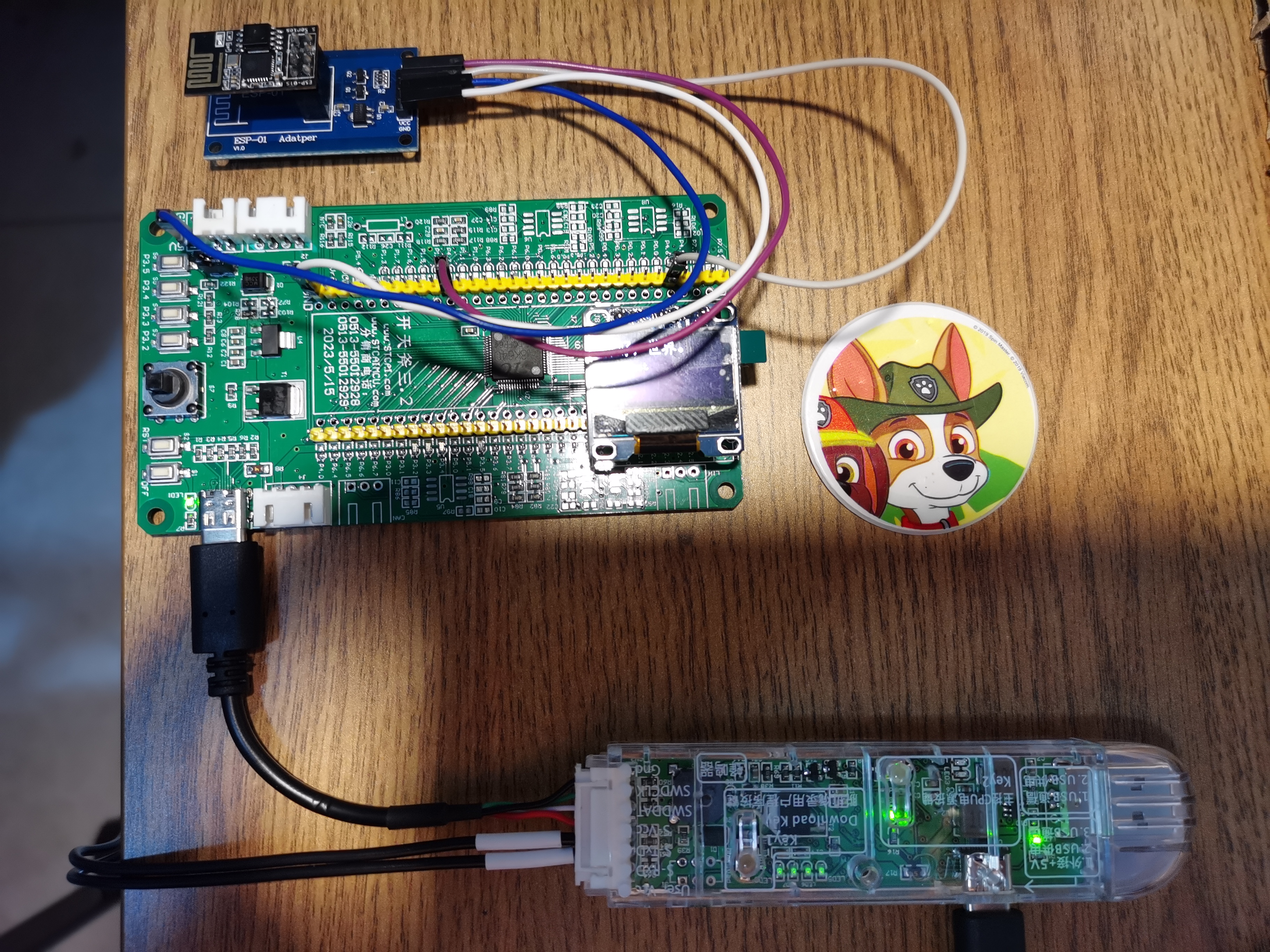

停掉手中的STC15,挤着时间适应从来没有用过的STC8,然后同步入门IoT,
就用着官方的库函数,自己一点点的摸索着,总算把IoT入了门了,窃喜一番。
但是发现坛子里没有IoT版块,所以就发在这里吧,哈哈。。。

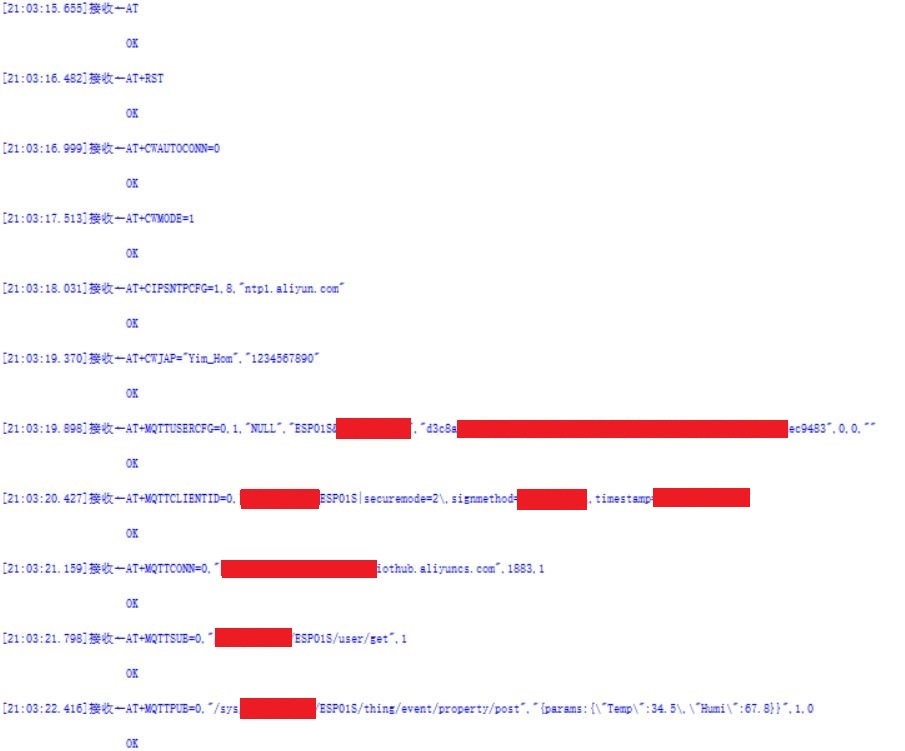

没什么可参考的例子,硬生生用官方库函数按照网上的思路写代码
然后一点点测试,一点点修改,实现了和B站STM32一样的结果
当然,有人说这么整齐回复的OK也有可能是骗人的,
但我自己知道从第一条指令到最后一条结束,是琢磨了很久才测试ok的,
因为可以实现规定时间内每一条AT指令反馈成功提示ok,失败提示error并自动跳出去执行下一条,
而且马云先生家的结果不会骗人,串口助手反馈接收和云平台的时间差在600ms左右,包含了网络延时约300ms。
重要的放在最后,简单的连接实现超越自己水平的事儿,继续加油。
