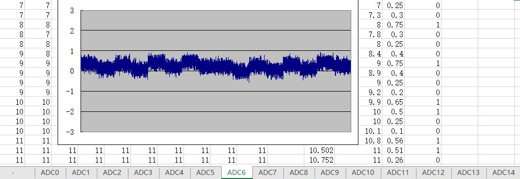

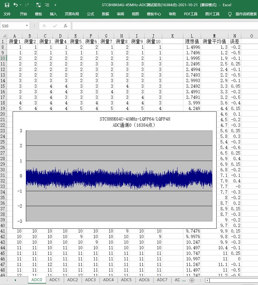

发表于 2022-11-23 17:20:29 | 显示全部楼层
高精准12位ADC 测试数据图
STC8H8K64U-45MHz-LQFP64/LQFP48-开天斧 高精准 12位 ADC 测试 数据,测试 16384个点
STC8H8K64U-45MHz-LQFP64/LQFP48-开天斧 高精准 12位 ADC 测试 数据,测试 4096个点
