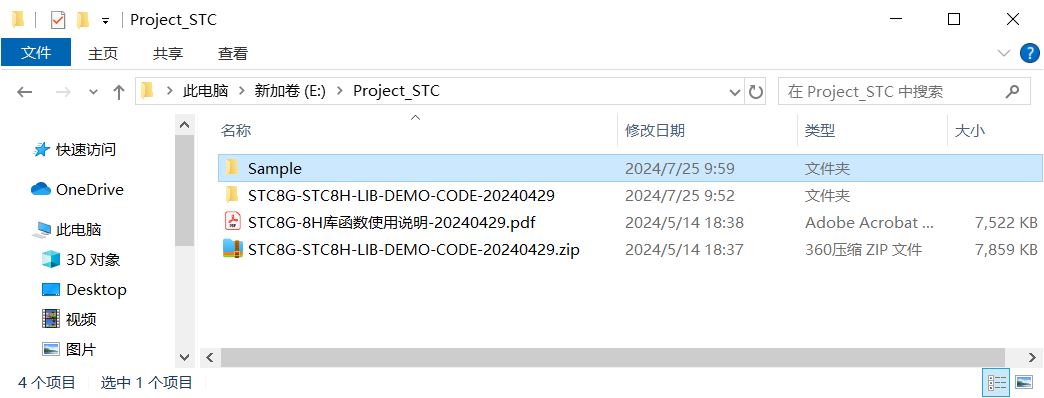

一、下载官方库函数及库函数使用说明
下载位置:
https://www.stcaimcu.com/
1、打开网站后点击“资源下载”。

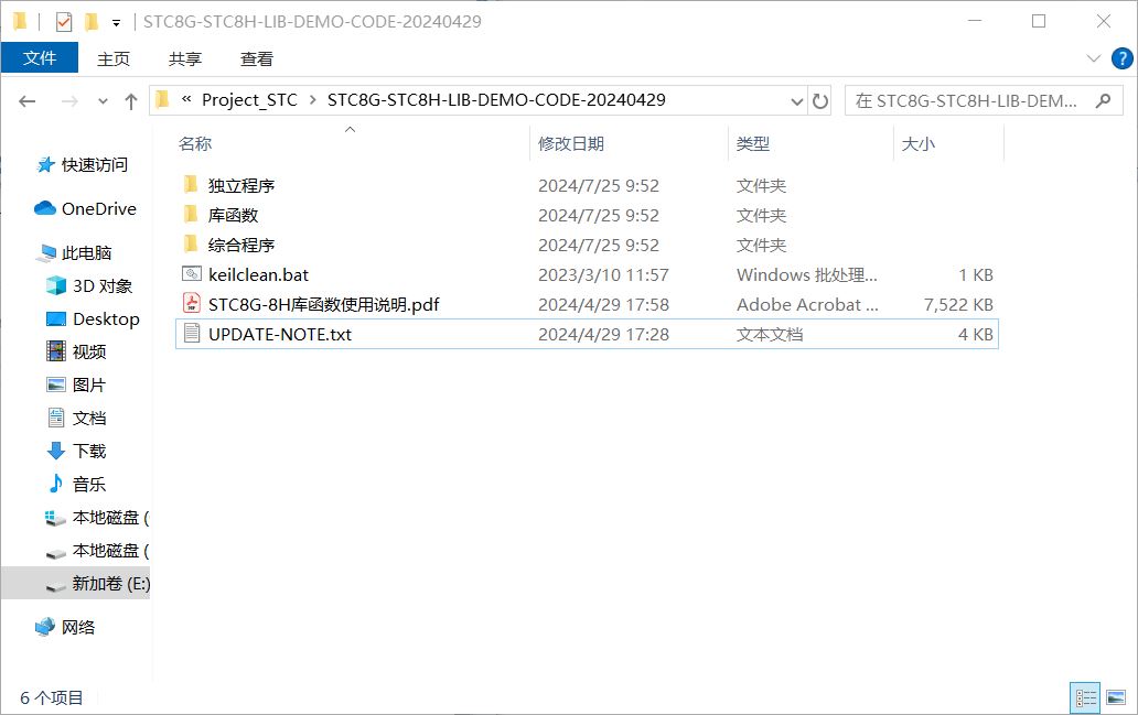

2、下载最新的库函数例程包及库函数使用说明,下载完成后对压缩包进行解压。
3、查看库函数例程包内容。
二、新建工程

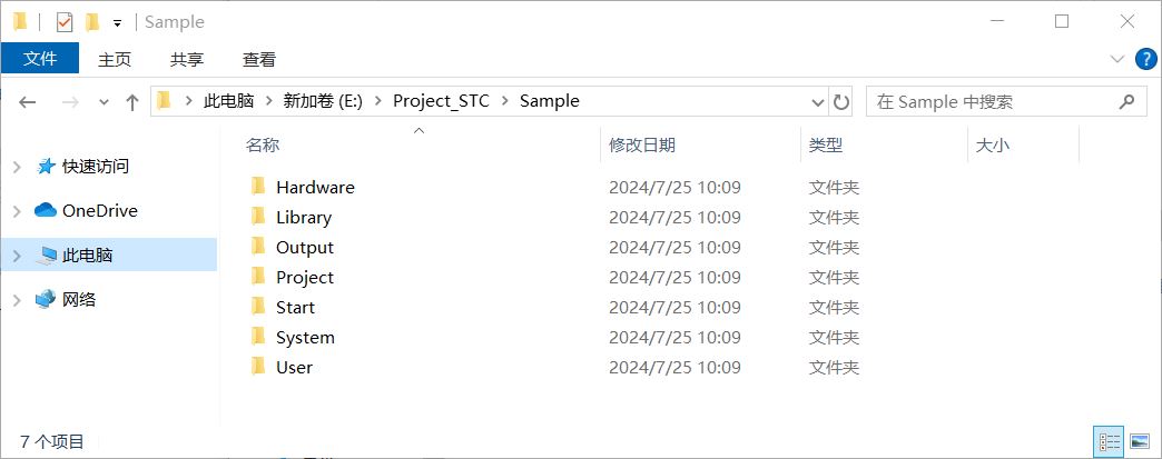

1、在示例文件夹中新建一个文件夹:Sample,用于存放整个工程所有文件。
2、在Sample中依次新建7个文件夹,
分别为User、Start、System、Library、Hardware、Project、Output。
(文件名称和数量可根据自身需要进行修改,此处仅供示例)
其中,
User用于存放主函数main.c及头文件main.h
Start用于存放STC8H.h头文件
System用于存放Config.h和Type_def.h
Library用于存放官方库函数
Hardware用于存放用户硬件及外设的.c和.h文件
Project用于存放工程文件
Output用于存放生成的.hex文件和调试、过程等文件

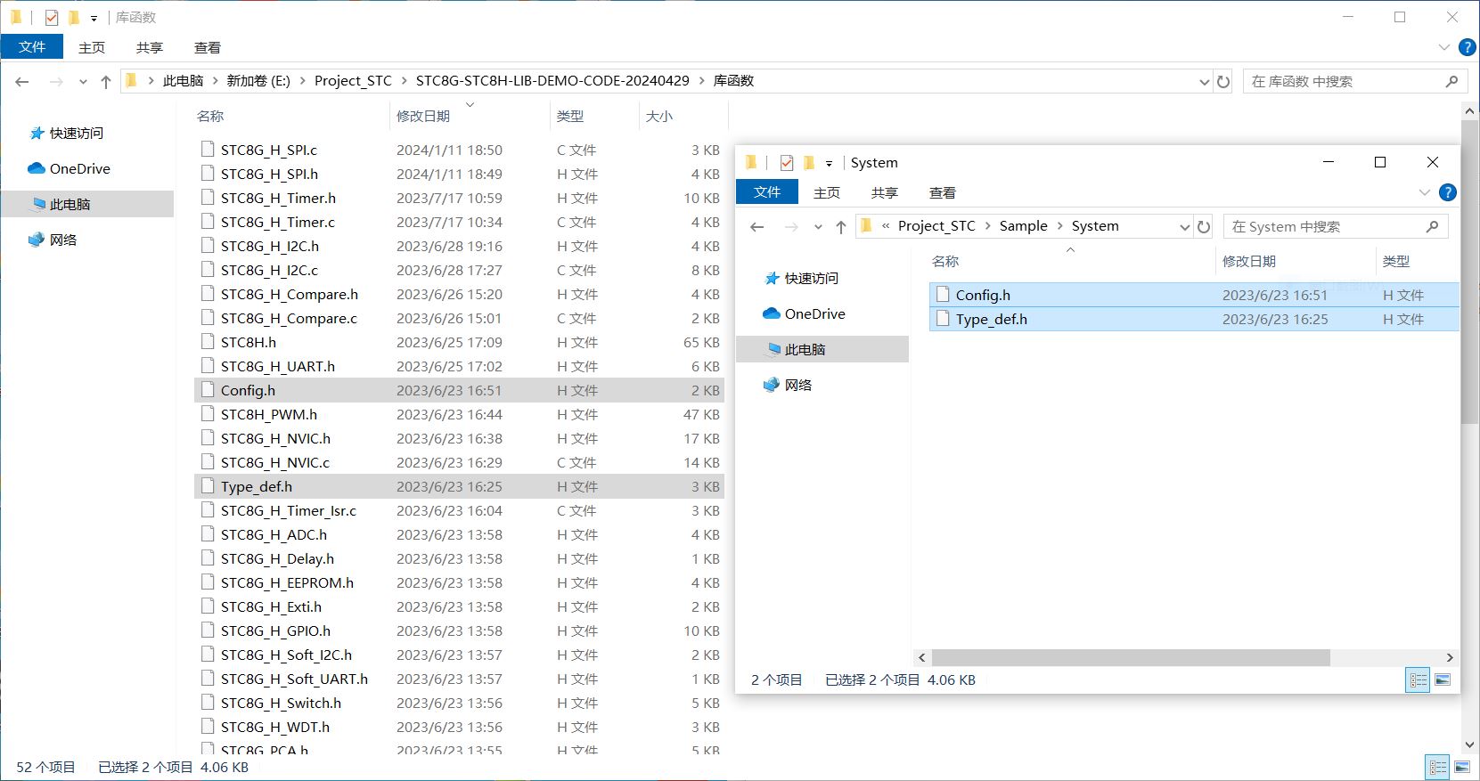

(1)、将库函数中Config.h和Type_def.h拷贝至Sample文件夹中的System文件夹。
(2)、将库函数中的STC8H.h拷贝至Sample文件夹中的Start文件夹。

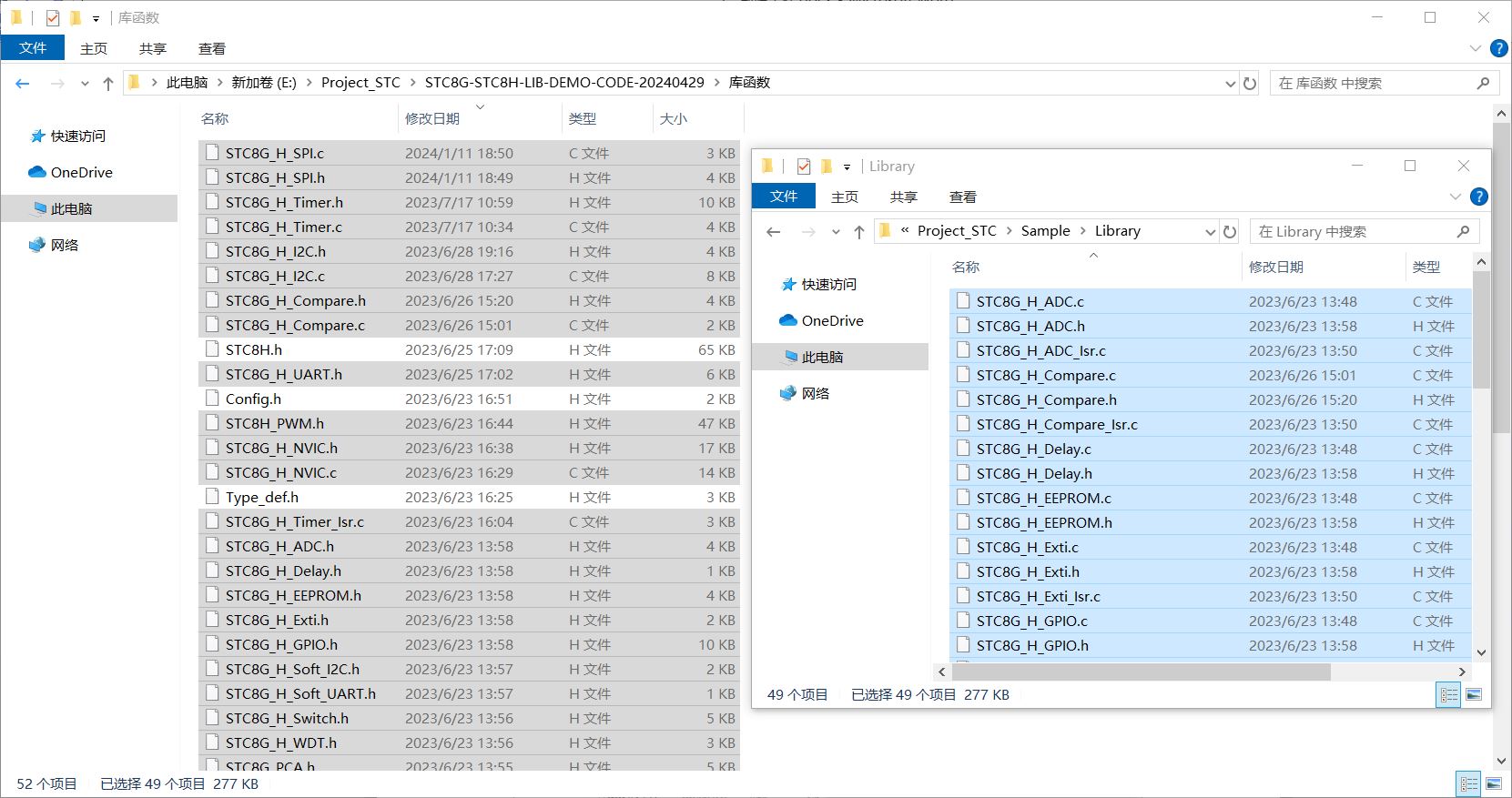

(3)、将库函数中除以上三个文件以外的其它文件拷贝至Sample文件夹中的Library文件夹。
