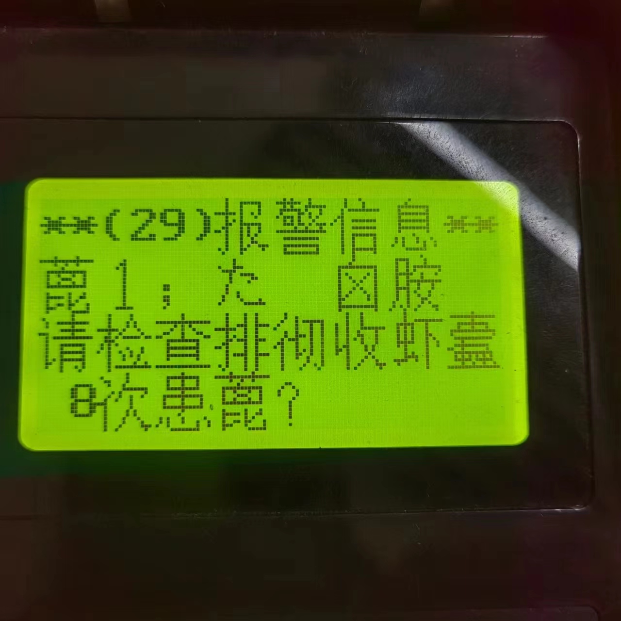

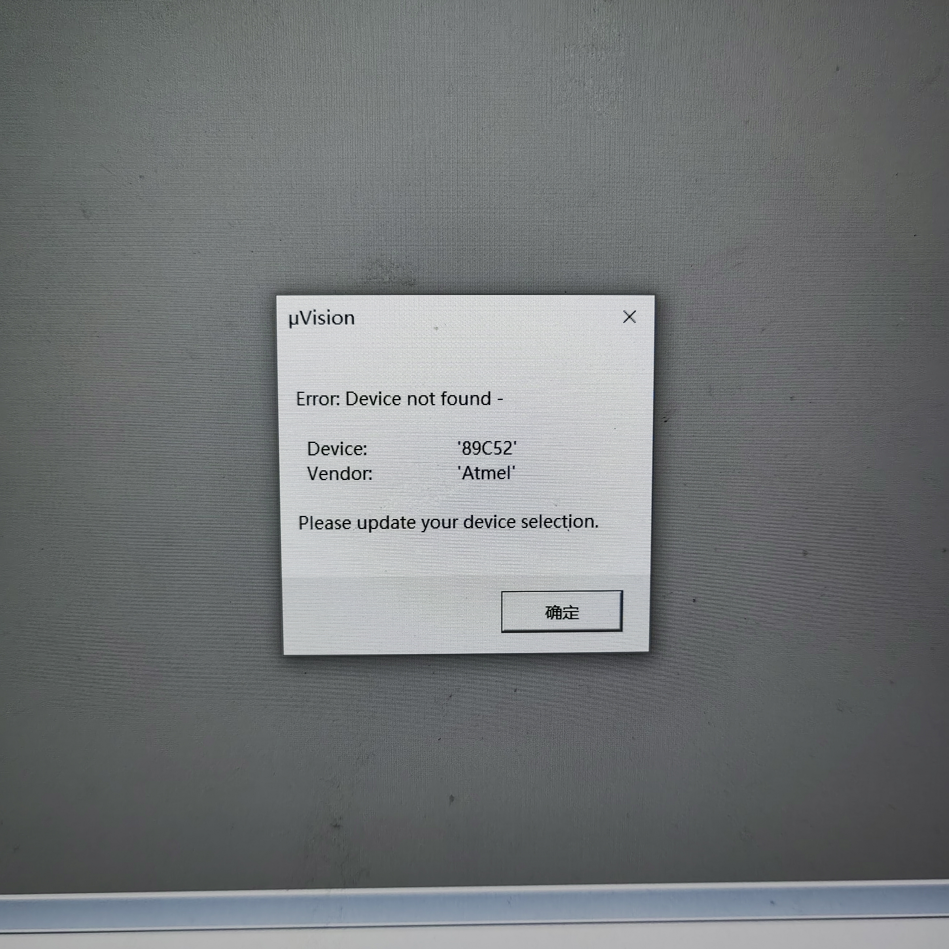

      请教下各位大佬,之前用的Keil uVision4,同样的keil程序,以前编译的.hex文件,下载到STC89C52RC/RD+,在LCD上文字显示正常。重装了系统和软件,再编译后,在LCD上文字显示乱码,是怎么回事呢?又装了Keil uVision5,打开程序就报错。

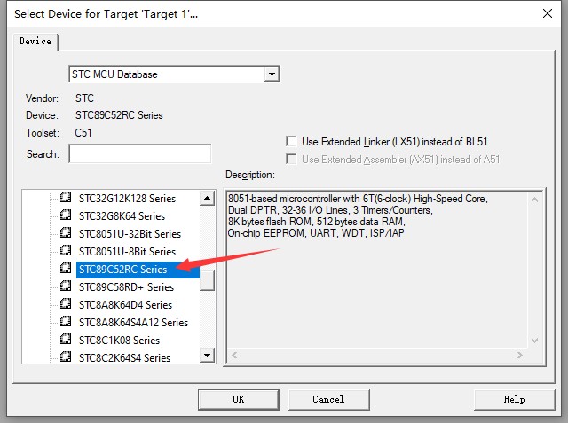

更新STCAI-ISP,重新添加头文件和仿真器驱动
重建工程,选择STC89C52RC系列
头文件改成STC89C5xRC.H
重新编译

在本论坛搜索关于keil的0xFD的bug及处理方法,芯片手册的附页也有相关介绍说明,论坛下载区有相应处理工具能解决问题。
引用梁工的建议:KEIL公司推荐的方法是增加转义字符,例如“数学”,这样处理即可:Printf("数\xFD学");

多谢 DebugLab 和 晓飛飛,  找到原因了 。就是0xFD Bug,安装的时候没有运行补丁。有一段时间没用,忘记了。
