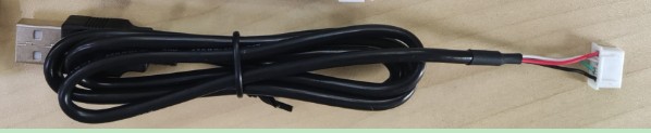

 楼主| 发表于 2024-7-25 14:16:56 | 显示全部楼层
使用这根线下载可以正常运行
