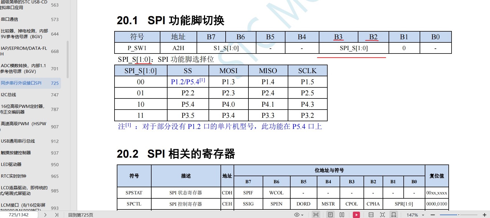

如题,请教各位大佬,SPI_S[1:0] 中的[1:0]代表什么意思?谢谢!

共占用2位,0位和1位。B2为SPI_S的0位B3为SPI_S的1位

占用两位的意思,你看它那个框把那两个框在一起了

奥,知道了,谢谢

S0和S1

占用两位,根据两位的0和1设置将SPI的,功能引脚复用到不同的引脚上。
