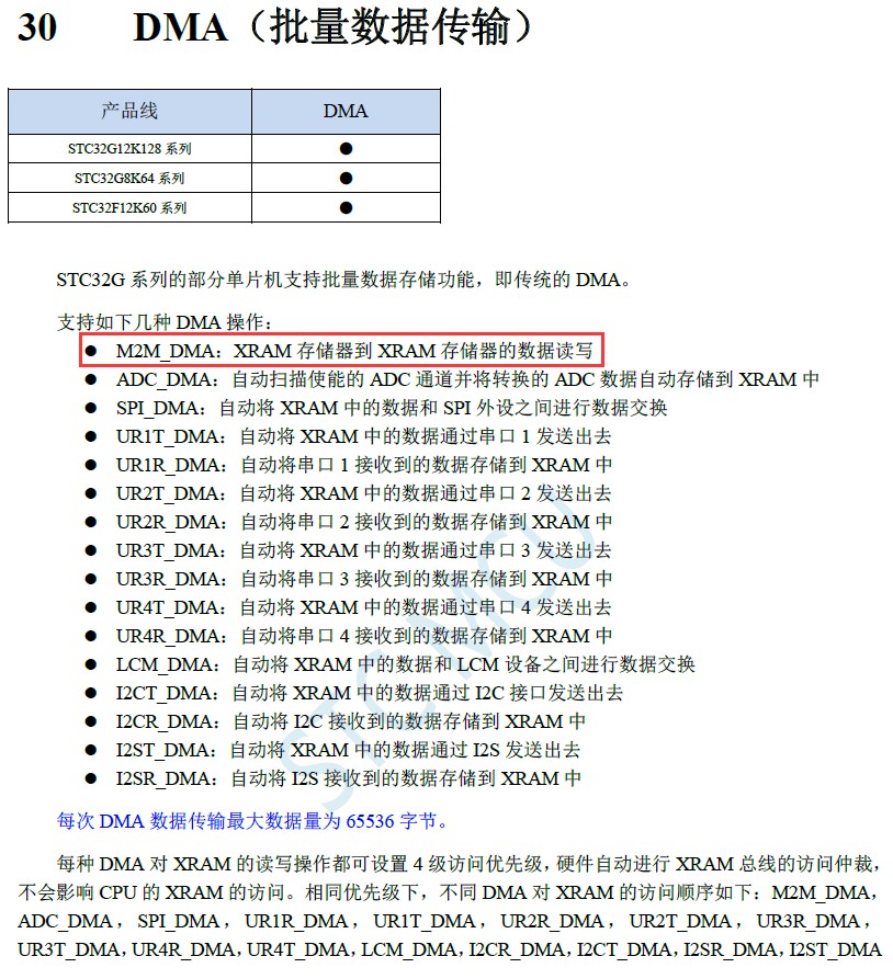

发表于 2024-7-24 11:33:10 | 显示全部楼层
看了8051U,和部分8H支持。M2M_DMA:XRAM 存储器到 XRAM 存储器的数据读写

 楼主| 发表于 2024-7-24 11:39:31 来自手机 | 显示全部楼层
没仔细看手册,stc8h8k64u确实支持!那我试试哈
