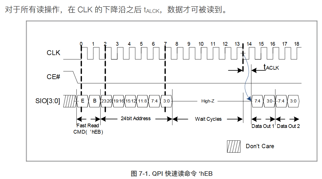

Flash、PSRAM等存储芯片用到QSPI接口。乐鑫出品的ESP-PSRAM64中也提及四线制接口,但是数据手册中用的缩写是QPI而非QSPI,这个缩写是误植,还是说这款PSRAM芯片的接口和常规的QSPI协议不一致且不兼容?
这里的QPI指的是Quad Peripheral Interface,不是英特尔出的快速通道互联(QuickPath Interconnect)。
qpi写操作
qpi写操作
qpi读操作
qpi读操作
如果真的存在独立的QPI标准,有多少厂商用QPI标准?各家的协议统一程度怎么样?各线的时序一致吗?有没有行业标准规范QPI?

按照ESP之前一贯的尿性,这里的QPI有99%的可能性就QSPI。
在ESP中,CAN协议叫TWAI,1-Wire叫OW,……总之好些都改名了

nor flash一般都是spi通讯的。乐鑫的QPI应该也就是标准的QSPI通讯了。
