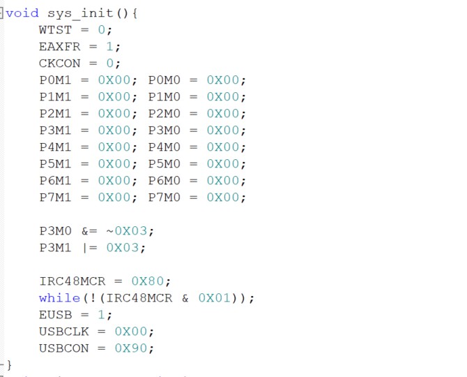

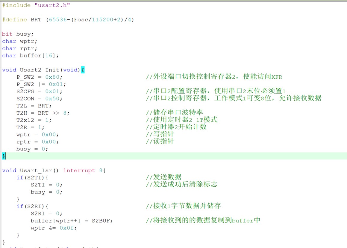

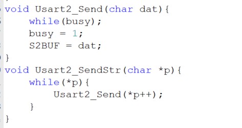

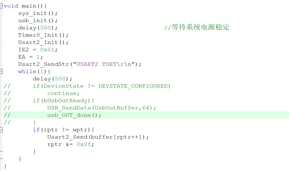

STC32实验箱用串口2通信有问题,跟着冲哥的代码敲得,无法接收和发送数据,代码对照着冲哥一模一样的吧,用冲哥的下载上去能用几秒钟后面就异常了(电脑会报无法识别的设备),自己的连Usart2_SendStr("USART2 TSET\r\n");都发不出来,请问是啥问题

只是串口2通信的话把USB相关的代码都删掉吧,建议参考STC32G实验箱例程包里面的串口2收发测试例子。

多余的都删掉,只留串口通讯部分,收到在送回去,这样好测试。还要确保硬件没有问题
