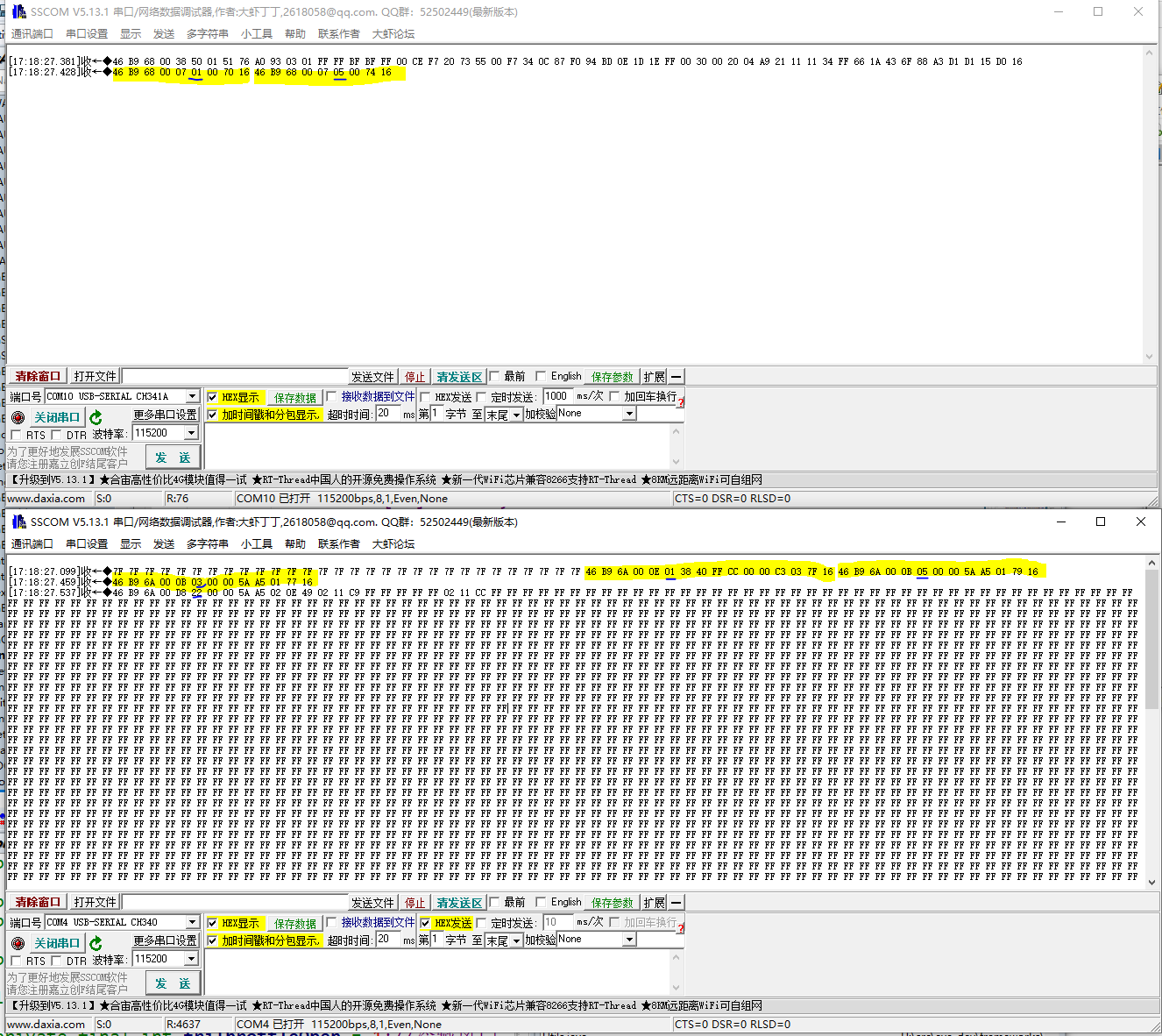

 楼主| 发表于 2023-2-13 17:30:44 | 显示全部楼层
你好,目前发送03h命令没有返回数据,可以帮忙分析下吗,如下是用两个串口工具抓的接收和发送的log

发表于 2024-11-11 21:50:21 | 显示全部楼层
你这是在逆向研究STC-ISP的isp烧录协议呀
