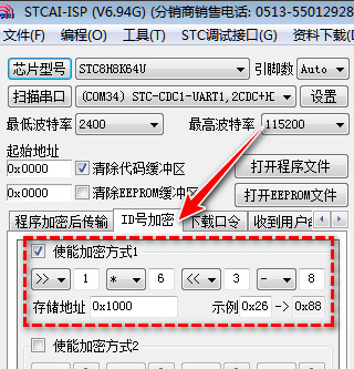

STC 芯片的加密可以使用ISP中的ID加密工具,
今天就测试一下这个加密方法是否有效
芯片用STC8H8K64U-TSSOP20,程序用的是STC8H2K08U-USB_to_2_UART-20240618\12-CDC(Communication Device Class)协议范例 - USB-CDC转单串口修改,加入定时闪灯程序(这样有利于观察),mail.c代码如下:

上述故意把1000H后的第6位先改写为0x00,目的是让ISP写入运算后的ID号失效,
从而判断该程序运行的芯片不是原来的芯片,致使ID加密起作用。
烧写程序后,多次重新上电,看能否做到有时可以运行程序,有时不能运行程序,
结果:暂时看不到异常的情况
上述的测试是否得当,请大佬指教,谢谢!

发表于 2024-7-22 18:21:47 | 显示全部楼层
不当。
运算后的ID应该由用户程序判断
这样操作:
ID运算写入指定地址后,下载,用软件去读,按照ID手动算一下对不对,对了就起作用了
换一个单片机,再读,应该不同了
https://www.stcaimcu.com/forum.php?mod=viewthread&tid=5647  发表于 2024-7-22 21:29

发表于 2024-7-22 21:27:24 | 显示全部楼层
Debu*** 发表于 2024-7-22 18:21
不当。
运算后的ID应该由用户程序判断
这样操作:
我本来也觉得是这个道理,但大佬说不是这个道理。

发表于 2024-7-22 21:35:00 | 显示全部楼层
如果用代码方法对ID进行判断的话,生产一万台机器就得收集一万个ID号,修改一万次原代码,这样很麻烦的。
大佬说,我这样的理解是错误的。
这视频教程的意思好像是说芯片会自动识别,自动搞乱非正确ID号的程序运行:
传统加密的笑话, STC对加密的延申发展,放心的【远程升级】,视频讲解 - 远程现场升级 =【发布项目程序+程序加密后传输+USB下载】,ID号加密/通过ID号控制下载 国芯技术交流网站 - STC全球32位8051爱好者互助交流社区  https://www.stcaimcu.com/forum.p ... p;extra=&page=1
校验失败如何错误运行,是用户代码实现的,需要自己编写 收集ID号是校验芯片ID号在列表内才能下载,和这个不是一个东西  详情 回复 发表于 2024-7-22 23:29
代码不用动,算法和STCAIISP保持一致就行,下载过程中,STCAIISP会自动根据ID修改指定位置写入的数据,程序中根据全球唯一ID校验指定位置的数据,不需要手动操作  详情 回复 发表于 2024-7-22 23:24

发表于 2024-7-22 23:24:12 | 显示全部楼层
